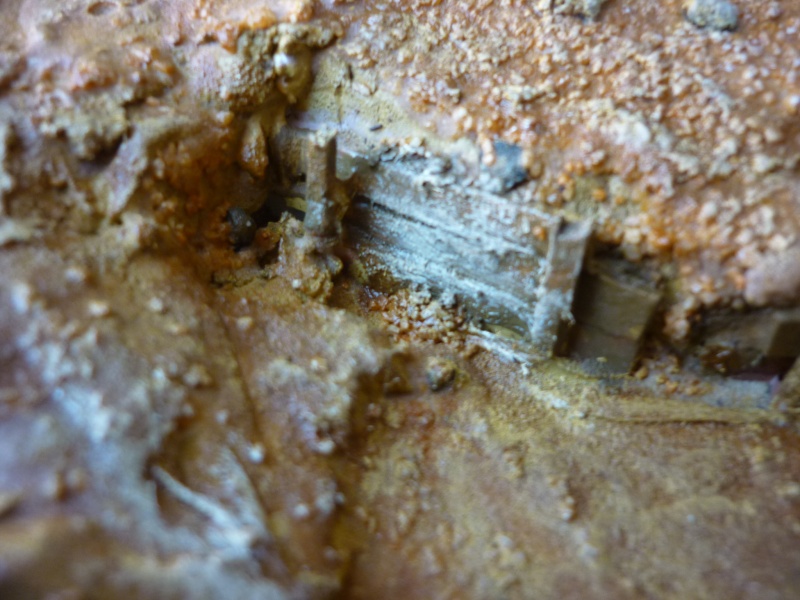

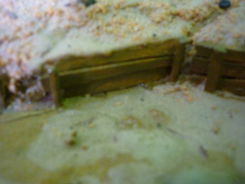

inizio a preparare qualche rinforzo in legno per l'interno delle buche

I lavori proseguono, sviluppando le buche dei soldati, scarne protezioni in un territorio estremamente piatto.
