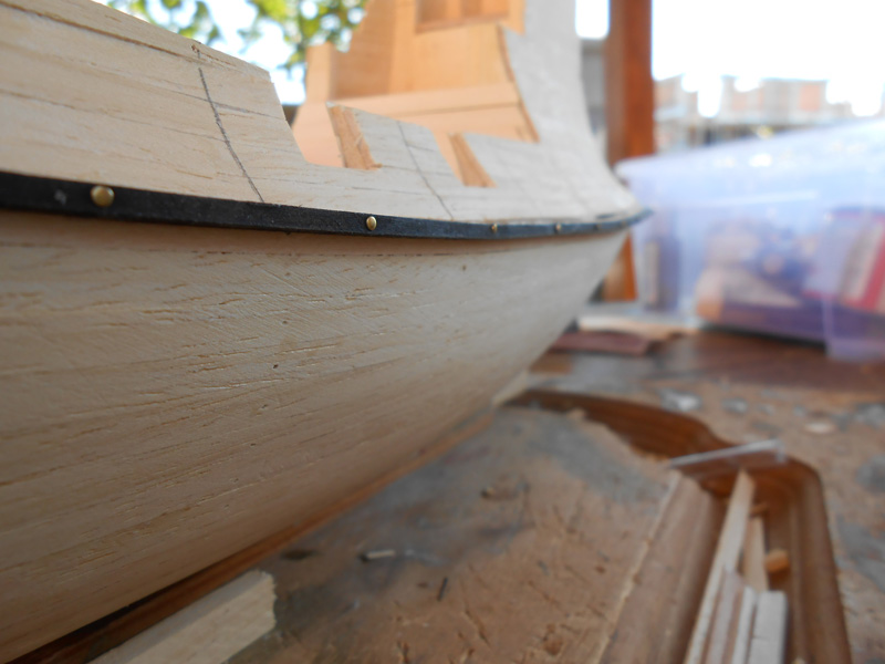

Messaggio Da Walter Furlan il Mer 1 Gen 2014 - 22:19
ciao Alex
ci sono diversi sistemi per rastremare un listello, partiamo dal presupposto che deve avere almeno uno spessore minimo di 1 mm.
io uso un piallino (si trovano nei negozi di modellismo) e solitamente sono uso a piegare prima il listello, dandogli così la piegatura sia in orizzontale che verticale, così facendo il piallino dà poi al listello da rastremare la bombatura giusta. Lo ammetto è un sistema un pò particolare, ma facilita e velocizza di molto il lavoro
ti posto una foto--questo è il risultato
per la mostra a treviso, spero di esserci il 5 mattino
