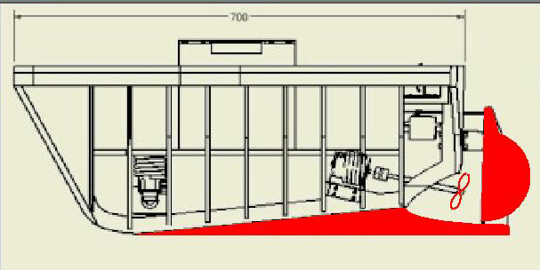

Vi ringrazio per la spiegazione in merito ai vari funzionamenti del Trimarano “ adesso ho capito perché il sito si chiama scuola di modellismo”. Ma torniamo al mio modesto scafo ricordo che serve solo per portare una lenza in giro per mare , ad andamento lento .Ho disegnato uno scafo perché mi sembra più semplice da realizzare , avendo un solo motore, la componentistica elettrica del sistema radiocomando, la batteria, e la pompa di raffreddamento ,il tutto viene protetto e sigillati all’interno dello scafo centrale ,accessibile tramite smontaggio del vano copri scafo con (tiranti e dati zigrinati ) . Per quanto riguarda i bilancieri laterali dovrebbero servire solo di supporto nel ‘eventualità un colpo d’onda anomala ” consideriamo che dovrei usare il Trimarano con mare non molto agitato , altrimenti dovrei optare per un altro sistema di trasporto , già osservato vedi:
Ho allegato uno schizzo dimensionato e posizionato gli scafi laterali più verso poppa come consigliato da Enzo . Spero di aver capito e spiegato come la vedo. Gradisco eventuali altri consigli prima di procedere .Ciao ....

Messaggio Da enzo44 il Gio 26 Dic 2013 - 23:32
mi sembra che così vada decisamente bene, ben proporzionato e oltretutto anche elegante, sicuramente non avrai problemi di stabilità e di rollio, neanche con onda trasversale. Potresti trovare una resistenza aIla virata, forse converrebbe aumentare la superfice del timone e accorciarlo per non farlo sporgere dalla chiglia. Il sistema che hai postato è ottimo se hai acqua alta, ma quasi impossibile da mettere in mare su spiaggia bassa e con eventuale presenza di alghe
Re: Aiuto sviluppo barchino
Messaggio Da enzo44 il Ven 27 Dic 2013 - 12:27
ripensandoci, se lo lanci dalla spiaggia, sia nella messa in acqua che nel recupero, sicuramente la chiglia striscia sul fondo, quindi farei una modifica del genere per proteggere elica e timone
Messaggio Da patruno10 il Ven 27 Dic 2013 - 16:15
Ottima osservazione! rinforza anche la chiglia,e timone . Ok
