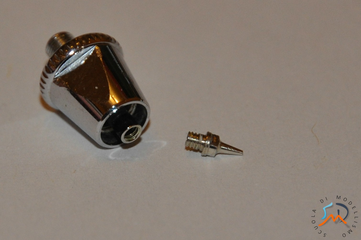

Ragazzi, ecco le foto dei due pezzi incriminati, scusate ma più di così non sono riuscito ad ingrandire, da questa foto, il filetto sembra bello, probabilmente è spanato all'interno.
qui si vede la quantità di teflon che ho messo sul filetto dell'ugello
qui si vede avvitato, dove nonostante il teflon, riesce ad andare fino in fondo
ho fatto delle prove ed ho capito che l'ugello si può pulire bene anche senza svitarlo, quindi, visto il problema, direi che posso evitare di smontarlo

Messaggio Da Marini Claudio il Ven 6 Dic 2013 - 8:45
Esatto, a parte qualche caso raro, si può pulire benissimo senza smontarlo.per qualsiasi cosa chiedi .
