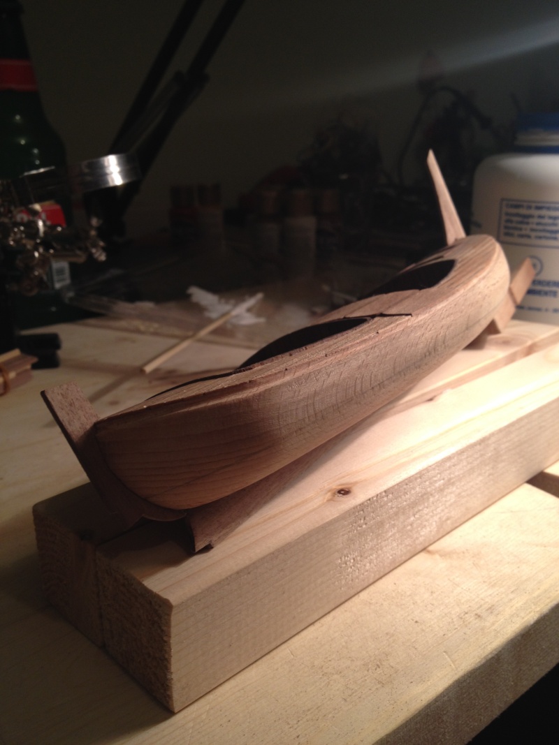

come promesso nella presentazione eccomi qua a farvi vedere gli orrori ed errori del mio primo cantiere:
Nome: Gozzo mediterraneo a vela latina
Tipo: barca da pesca
Anno di costruzione: ?
Lunghezza : 285 mm
Altezza: 260 mm
Scala del modello: 1:28
Tipo modello: Kit di montaggio
Piano di costruzione: Mamoli
A dire il vero la barchetta e' pressoche' conclusa, ma ho pensato di postare ora per avere qualche consiglio correzione da chi ne sa piu' di me che adottero' nei successivi cantieri.
Inoltre ho trovato delle imprecisioni (credo) nelle istruzioni per cui volevo mettere anche in guardia I novellini come me affinche' non caschino nei tranelli dove son finito io con questo (superfacilissimoeanzimoltil'hanpuresconsigliatodicendochefaproprioschifo) modello che mi piace tanto  (costa poco).
Bando alle ciance.. qualche foto degli esordi, se riesco:
fin qui tutto bene (credo).. Continuo?

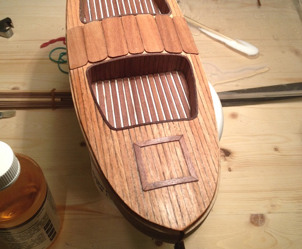

Completo la listellatura del fondo dei due pozzetti come da direttive dopo aver pitturato di bianco il fondo.
Listello anche le pareti senza lasciare spazi e faccio la mia prima fesseria...
Non mi ricordavo piu' che andava lasciato 1mm di bordo () come indicato nella Fig2.. per fortuna mi sono accorto quasi subito...
Carteggio ben bene con uno spessore improvvisato e do una mano di olio paglierino perché fa figo e mi risalta il legno

Ciao Xian, sinceramente il modello che stai facendo non è realistico e quindi è difficile poterti essere d'aiuto da un punto di vista modellistico.
Quello che posso dire è che hai una una buona mano e procedi in modo molto pulito.
Secondo me sei perfettamente in grado di cimentarti con un modello decisamente più impegnativo o quanto meno un pò più realistico.
Le miei commenti si riferiscono al modello che hai scelto e sono dovuti allo scafo pieno che stai rifinendo così come è e purtroppo la panca del vogatore così come il bordo sono pieni e non rendono l'idea del imbarcazione vera, il pagliolato è diventato un parquet.
Purtroppo per te in queste condizioni c'è veramente poco da fare se non realizzarlo secondo le indicazioni del produttore.
Però, con un salto di fantasia modellistica, potresti giocare a tuo favore le limitazioni della scatola di mantaggio: potresti trasformarlo in un Gozzo pontato e cabinato così da renderlo un pò più realistico.
Ad esempio queste foto che ho trovato in internet
Potresti conservare il pozzetto posteriore e coprire il resto.
Che ne dici? Lo spirito del modellismo è anche fantasia e voglia di  avventurarsi per strade nuove Wink

Messaggio Da Xian il Ven 15 Nov 2013 - 16:07
Ciao EtaBeta, piacere!
Si' concordo con te che il modello difficilmente possa essere realistico ( non ho trovato una foto una di un gozzo simile ) pero' come ho scritto precedentemente e' il mio primo lavoro per cui non avevo / ho la minima Idea se sia portato per questo hobby oppure no.
Ti ringrazio per i complimenti, in effetti la mano pulita e' frutto da un mio modo di non essere mai soddisfatto di quello che faccio, per cui vado a vanti finché non ottengo quello che mi prefiggo ( realistico o meno per ora).
La tua idea di trasformarlo in qualcosa di piu' realistico mi affascina, hai ragione che lo spirito del modellista e' quello di avventurarsi per strade nuove e lo faro'.
Questo modello pero' lo sto usando come palestra per le varie tecniche di costruzione ed e' ora pressoche' terminato ( mi manca la vela e una mano di trasparente, mettero' le foto nei prox giorni ), per cui magari cerchero' di aggiungere al max qualche dettaglio in più.
Le critiche sono costruttive quindi non ti limitare a farmele! ( niente insulti pero' !!Smile)
Il paiolato a parquet mi piace !!! ( e' lucido perche' appena oliato.. ora e' tornato solo scuro).
Sicuramente il prox modello non avra' lo scafo pieno.. e ci sara' da ridere Very Happy

Giusto a titolo di cronaca, sul fondo sotto ai listelli del pagliolato/parquet, hai dipindo di bianco. Perché?
forse avresti dovuto dipingere di nero perché nel gozzo sotto al pagliolato c'è il vuoto della sentina e quindi tra le tavole si vede il buio.
Se ti piace il contrasto tra i listelli (come ad esempio sulla tolda dei Riva Acquarama), puoi realizzarlo con dei listelli da 1mm di Tiglio e listelli di mogano (o altra essenza scura) da 4 mm. L'effetto è molto bello!
Buon proseguimento
