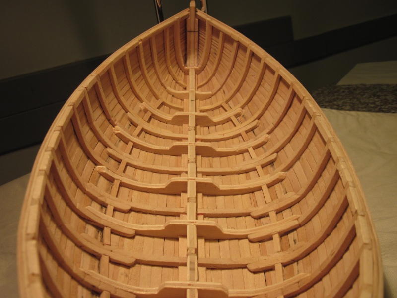

Riprendo il lavoro dopo una lunga pausa di riflessione. Era da un pò di tempo che pensavo a questo cantiere abbandonato. Ho iniziato un po' prima di natale, fondamentale è stata la spinta che ho avuto da Stefano e anche da Pino che mi hanno fornito di informazioni. Come si potrà vedere dalle immagini che posterò in seguito, ho deciso di modificare l'idea iniziale quindi ho fatto delle scanalature a metà di ogni maglia con l'intenzione di inserire un ordinata in più (del tipo madiere e staminale).
Spero di riuscire a modificare anche le ordinate vecchie, del resto già alcuni utenti del forum mi consigliarono di aumentare il numero di ordinate asportandole totalmente.
Inoltre ho cercato di modificare la linea del cavallino perché secondo me era orrenda in seguito ad un mio errore di interpretazione.
Appena possibile inserirò una foto perché vorrei un vostro parere a proposito della linea del cavallino.
Vi saluto a tutti, buon modellismo

Salve, ringrazio tutti, le gratificazioni, per qualsiasi motivo vengono fatte, fanno sempre piacere e contribuiscono a dare una spinta in avanti con sempre più fiducia. Oggi vi aggiorno sui lavori fatti ieri.
Come si vede dalle immagini, ho asportato con un piccolo scalpello e delle piccole tronchesine solo la parte superiore delle vecchie ordinate di compensato. Ho pulito ed ho preparato la superfice per incollare le parti che dovrebbero sostituire gli staminali.
Preparati e piegati con dei listelli 4x3 sono stati incollati, e il risultato è quello che potete vedere. Ho preferito iniziare e terminare il lavoro solo sul lato di dritta dello scafo senza indebolire contemporaneamente il lato di sinistra che tratterò in seguito.
Questo è tutto, aspetto vostri consigli o altro.

Messaggio Da jjsimy il Ven 16 Gen 2015 - 14:36
Ciao Giovanni,
ti faccio i complimenti per l'idea, sicuramente con i madieri e staminali il modello sarà più realistico, però credo che tu abbia fatto un errore di posizionamento dello staminale (quello più a destra)
se non sbaglio i madieri e staminali dovrebbero essere collegati tra di loro sempre nello stesso verso, mentre tu hai messo due staminali a sinistra ed uno a destra del madiere, cosi facendo non hai una distanza costante tra le coste,
secondo me dovrebbe essere così
però anche così ti troverai in difficoltà verso prua e poppa, secondo me la soluzione migliore è lasciare l'attuale ordinata nella sua posizione e poi spostare il madiere

Messaggio Da etabeta il Ven 16 Gen 2015 - 22:17
@JJ . non sono d'accordo perché...
... da quello che ho potuto osservare, il posizionamento degli staminali è diverso dalla maestra verso poppa e dalla maestra verso prua.
Lo staminale è sempre posizionato dove la curvatura va a stringere.
Da questo disegno preso da un testo, che non ricordo, si vede come gli staminali cambiano posizione verso poppa e verso prua.

Messaggio Da jjsimy il Sab 17 Gen 2015 - 10:12
ok, grazie eta per la precisazione Wink
però così facendo dovrebbe arretrare tutti i madieri altrimenti le ordinate sono alla stessa distanza l'una dall'altra
Re: Primo Modello, Primo Gozzo (Koren)
Messaggio Da etabeta il Sab 17 Gen 2015 - 11:04
Infatti la linea di riferimento delle sezioni è utilizzata per posizionare da una parte e dall'altra gli staminali e i madieri in base a quanto si è detto.
In altre parole lo scafo è suddiviso longitudinalmente in sezioni distanziate in modo costante (i cosiddetti palmi). Procedendo da poppa a prua, i madieri poppieri vengono messi in battuta dopo la linea del palmo e i madieri prodieri vengono messi in battuta davanti della inea del palmo. Gli staminali saranno messi invece nel modo opposto.
Comunque penso che ormai koren non possa più correggere i madieri, non credo che nell'insieme ci si accorgerà di questa piccola imprecisione.

Messaggio Da Koren il Sab 17 Gen 2015 - 21:13
Salve, sono contento che la discussione si fa interessante. Facciamo un po' d'ordine nel dire che io gli staminali li ho messo in quella posizione non per caso, li volevo montare proprio lì dove sono, e sono d'accordo con quello che dice Etabeta.
Infatti rispettando le linee di progetto (che rappresentano le ordinate) le quali rigorosamente devono essere tenute al centro dell'unione madiere-staminale, si deduce che procedendo dal centro dello scafo ad andare verso poppa e verso prua gli staminali vanno messi a sinistra della linea se si va verso poppa e a destra della linea se si va verso prua.(fare riferimento all'immagine in alto) Bisogna anche considerare che io sono partito con i disegni della mantua che poi andando avanti ho deciso di mettere più ordinate. Secondo me io non dovrei incontrare difficoltà, così come dice Stefano perché tenendo fermi i madieri li dove sono gli staminali verranno tutti spostati ed equidistanti tra loro, tranne che nella parte centrale. Vorrei anche far notare che dalla suddetta immagine si nota che il palmo o maglia centrale è più stretto degli altri, proprio perché poi alla fine tutti gli staminali saranno equidistanti. Spero di essere stato chiaro.
Vi aggiorno sui lavori inserendo queste foto, vorrei ringraziare Stefano ed Etabeta dell'interessamento , e vorrei che mi dicessero se ho sbagliato su quello che ho detto.

Messaggio Da etabeta il Dom 18 Gen 2015 - 0:14
Beh Koren, per la verità gli staminali sono sempre equidistanti mentre i madieri vicino alla maestra sono più vicini, perché quello verso poppa sta a destra della linea della sezione e quello verso prua sta invece a sinistra della linea della sezione.
Si vede bene nell'immagine che ti ho postato. Comunque tu sei partito da un piano che non prevedeva sdoppiamento madiere/staminale e quindi non potevi fare altro che come hai fatto.
Comunque stai facendo un ottimo lavoro e sopratutto è apprezzabile che tu voglia entrare nel merito della tecnica costruttiva dell'imbarcazione vera per migliorare il modello che stai costruendo.

Messaggio Da jjsimy il Lun 19 Gen 2015 - 9:50
Ciao Giovanni,
secondo me (parere personale) alla fine del lavoro, staranno "male" le due ordinate centrali perchè saranno più distanti tra di loro, a differenze di tutte le altre che saranno uguali.

Messaggio Da Walter Furlan il Lun 19 Gen 2015 - 12:20
Stefano,
un conto è "staranno male" un conto è "vanno messe così" ed è la seconda quella giusta muttley

Messaggio Da Koren il Lun 19 Gen 2015 - 16:36
Ciao ragazzi,
vorrei ringraziare Stefano (non te la prendere!!!!!) come pure Walter ed Etabeta.
Volevo confermare quello che dice Eta, era mio intento migliorare un po' questo modello applicando la tecnica costruttiva.(ci provo vediamo cosa salta fuori alla fine). Speriamo di portare a compimento il lavoro perché ho sempre il timore di non proseguire. Mi alterno nella fase di studio con la lettura di libri alla fase di montaggio vero e proprio. Volevo far notare che volutamente ho lasciato le aperture vuote nello scafo (tra i listelli) in modo da poter avere un accesso più libero possibile.
Inoltre vorrei specificare che le vecchie ordinate non le demolisco completamente, ma ne lascio una parte in basso,(che vorrebbe essere un falso madiere). Già in precedenza avevo chiarito che a metà maglia o palmo ho inserito dei listelli piegati (4x3) che dovrebbero aumentare le coppie madieri-staminali.
Inserisco questa foto in modo da poter evidenziare la differenza di quello che dicevo poco fa.

Messaggio Da jjsimy il Lun 19 Gen 2015 - 16:40
e chi se la pende, siamo qui tutti per imparare Wink
una precisazione:
forse mi sono spiegato male, quello che intendo dire, è che tutti i gozzi che ho visto, hanno tutte le ordinate alla stessa distanza
