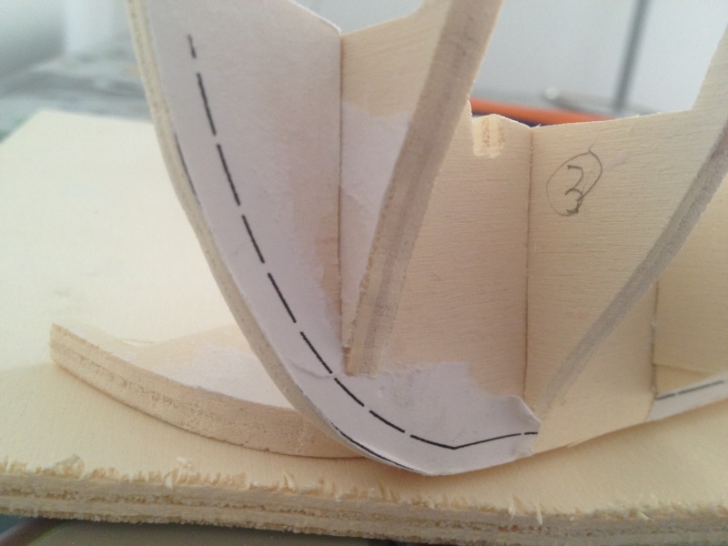

Messaggio Da spichxx il Dom 17 Nov 2013 - 15:54
la costruzione della mia caravella procede, come potete vedere nelle foto...mi sono accorto che il compensato č da 6 mm e non 5mm come vi avevo scritto ( ero convinto che fosse 5mm)...ho solo dei piccoli dubbi, č normale che ci sia un piccolo gradino tra la parte alta chiglia e l'ordinata? credo che debbano combaciare, giusto?
ho comprato il compensato da 4 mm, nel caso questo progetto venga uno schifo lo rifarā da capo, ma prima voglio concludere questo, per farmi esperienza e capire dove sbaglio e come migliorare....
ps: per allargare gli incastri ho deciso di usare di attaccare alla lima con il biadesivo la carta vetrata...ora di che si fa in fretta... Very Happy
a voi i commenti e consigli
[img][/img]
[img][/img]
[img][/img]
spichxx
Re: Proviamo con la Niņa 1492 - Amati (spichxx)
Messaggio Da itn40763 il Dom 17 Nov 2013 - 22:12
Ciao Luca
se non vedo male dalle foto (nello specifico l'ultima) la differenza č data dal fatto che il ponte, che andrai a costruire sulle ordinate, non ha un andamento rettilineo ma seguirā il profilo superiore della chiglia (evito volutamente termini troppo tecnici per non crearti confusione).
Perciō il profilo dell'ordinata sarā pių alto verso prua e pių basso verso poppa.
Comunque controlla bene il disegno se effettivamente č come ti dico prima di fare qualsiasi intervento perché potrei aver visto male.
Spero di esserti stato utile.
Ciao Rino
Messaggio Da spichxx il Dom 17 Nov 2013 - 23:14
ho controllato i disegni ed effettivamente a prua il ponte č pių anto rispetto a poppa, comunque credo che la prima ordinata vada limata a livello chiglia, o sbaglio?
spichxx
Messaggio Da itn40763 il Lun 18 Nov 2013 - 21:51
Ciao Luca
allora non sbagli, ma seguendo il profilo della chiglia.
Ciao Rino
itn40763
Messaggio Da Walter Furlan il Mar 19 Nov 2013 - 11:38
Esatto ragazzi, poi sopra ci va incollato il ponte
Un amico č la persona con cui osi essere te stesso (Pam Brown)[/i]

Messaggio Da spichxx il Mer 20 Nov 2013 - 22:49
finalmente ho completato anche le due ordinate mancanti ( una si era rotta...), e ho incollato il tutto sulla chiglia...a guardarlo bene non č il massimo della precisione, ma come prima volta non potevo chiedere di meglio, comunque devo ritoccare con carta vetrata un paio di ordinate...
Domani proverō a mettere il fasciame, ho preso dei listelli di balsa, chi mi puō consigliare come procedere?
ecco le foto, che ve ne pare?
spichxx
Messaggio Da Walter Furlan il Mer 20 Nov 2013 - 23:21
Ciao spichxx
fin qui, molto bene
ora devi fare l'angolo di quartabuono, che consiste nel rastremare le ordinate sia verso prua che verso poppa in modo che il fasciame appoggi su tutta la superficie dell'ordinata e abbia un andamento armonico con la curvatura dello scafo
L'ideale sarebbe se ti piegassi uno spezzone di listello per controllare la rastrematura delle ordinate
Fai con molta calma e pazienza, č quasi il lavoro pių importante del modello, quando tutto collima, allora puoi cominciare a montare il fasciame
attenzione perō la balsa non va bene, č un legno troppo morbido, come inizio ti consiglierei almeno il tiglio
dai che vai bene
