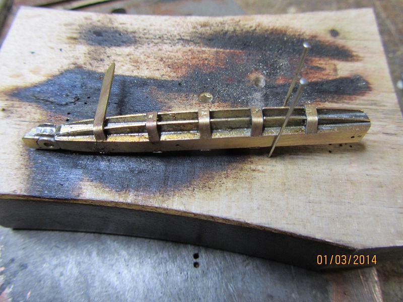

Ciao a tutti e grazie, oggi ho affrontato il timone, piuttosto rognoso, cosi è come dovrebbe essere:
cosi è come sarà:
come si vede il sostegno del timone dovrebbe abbracciare il calcagnolo in legno, invece io lo farò pieno e poi ricaverò l'alloggiamento tagliando la chiglia, visivamente non dovrebbe cambiare molto, a farlo come dovrebbe essere non ci riesco proprio, ciao Walter, l'ottone un po' è comprato, un po' recuperato ogni volta che me ne capita a tiro.

Messaggio Da magnani claudio il Lun 3 Mar 2014 - 14:34
Ciao a tutti, prosegue la costruzione del timone :
il seguito alla prossima puntata!

Messaggio Da magnani claudio il Mar 4 Mar 2014 - 15:25
Ciao a tutti. anche il timone è fatto, le parti non in ottone andranno poi ricoperte col rame, la doppia cerniera al centro è solo un errore, l'avevo messa troppo bassa

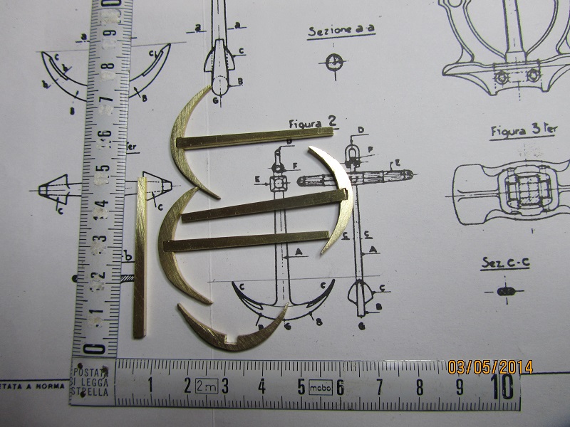

Messaggio Da magnani claudio il Ven 9 Mag 2014 - 11:14
Ciao a tuti, ho terminato la chiodatura della carena, e sono tornato a lavori meno sfinenti, posto alcune foto.
magnani claudio

Messaggio Da jjsimy il Ven 9 Mag 2014 - 11:44
Complimenti claudio, le ancore sono spettacolari
