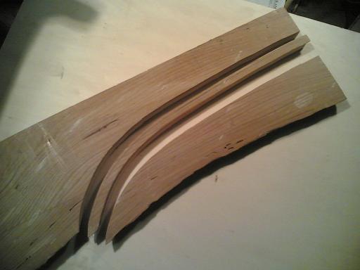

Punto terzo: IL CAPODIBANDA di 10 mm. per 3 di spessore!!! è tosto curvare dei listelli con quella sagoma e ricordandomi che Jack li aveva fatti a settori e poi stuccati e verniciati, io ho provato in maniera differente.
Ho preso una tavola di legno che avevo in cant- pardon laboratorio, ci ho adagiato sopra rovesciata la lancia ed ho tracciato il perimetro esterno della fiancata. Con il compasso ho portato a 10 mm. la larghezza.
Ho segato il Capodibanda così disegnato con una sega a nastro.
Ho poi tagliato due fette dello spessore di 3,5 mm. dal Capodibanda ottenuto in precedenza
Le ho appoggiate sui fianchi e questo è il risultato!!!
Visto che mi viene bene, farò i Capodibanda definitivi a fasciame ultimato da una tavola di noce.
Cosa mi dite?

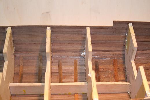

Immagine dell'interno da trattare
Ho incollato degli spezzoncini di listello impiallacciato per tenere fermi i listelli di noce del primo rivestimento. Tali rinforzi saranno permanenti in quanto mi sono premurato di non far oltrepassare il limite del ponte. Prossimamente faro' la stessa operazione anche sull'altro lato.
Foto 3
Particolare ravvicinato del rivestimento interno in noce
Quei pezzi di Alluminio che si vede qua' e la', li ho piazzati sulla parte di ordinata che andrà tagliata, ad evitare di incollare i listelli.
