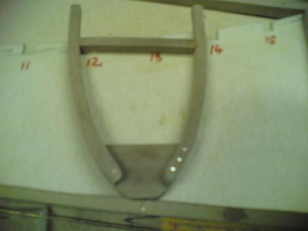

I lavori del terzo gozzo (quello in simil Arsenale!) vanno avanti. Piano ma vanno avanti. Ho accantonato la voglia di far cose veloci dopo aver dovuto rifare due chiglie! Adesso che la chiglia è OK in quasi tutti i suoi componenti, ho iniziato ad assemblare le ordinate, delle quali posto due foto qui di seguito!
Terzo Gozzo terzo diario!!! (Modifica) - Pagina 2 Drdina10
Terzo Gozzo terzo diario!!! (Modifica) - Pagina 2 Ordina16
Da queste due foto si nota la realizzazione con madiere e staminali e tenuto il tutto assieme da chiodatura con tre fili di ottone del diametro di 0,8 millimetri, come aveva suggerito Mozzo!!

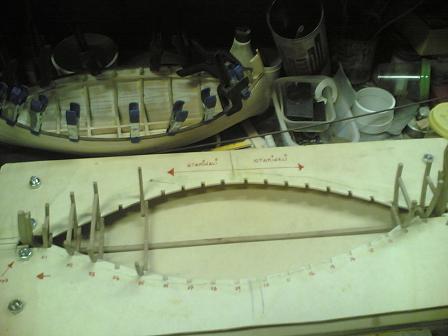

Quindi unisco un paio di foto d'insieme tra chiglia ed ordinate.
Tenete presente che le ordinate sono appoggiate alla chiglia e tenute in piedi dallo scaletto dove le ho inserite!!
