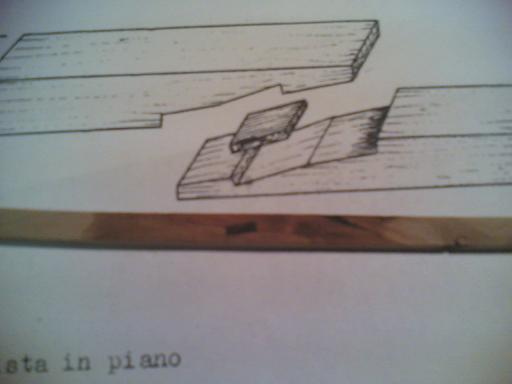

Proseguo con l'inserimento delle altre foto.
realizzazione della chiglia con incastro a palella. Qui, ho modificato il disegno, che prevedeva un pezzo unico e lo ho realizzato con l'incastro.
ecco una vista di tutti i pezzi realizzati posati sullo scaletto apposito,
ed il posizionamento all'interno dello scaletto, in maniera provvisoria di tutti i pezzi
Appena riprendo a realizzare, dovrò preparare la battura sulla ruota e sul dritto, come pure lungo la chiglia.
alla prossima, Modì.

Ciao Carlo bella l' idea dell' incastro ti posso chiedere un favore dato che la stai realizzando in quella scala?
Tutte le tue MODIFIChe che apporti le puoi segnare sui disegni e darmele così aggiorno i disegni?
Va bene Sandro! Modi

e' un incastro a palella
l'incastro a palella per serrarsi fra le due parti a due zeppe o cunei come si
vuole chiamarle nel tuo incastro mi sembra di non vedere dove verranno alloggiate, nella scuola le cose vanno chiamate con il giusto nome,
non prendertela modi ma quel preciso incastro e forse il punto
di maggior sollecitazione in una barca vera se non e preciso la stessa solidita' di tutta la costruzione ne risentirebbe , bene per il pero ma per il gozzo non mi sembra il massimo
ciao a presto
Tonino
mi dispiace caro modi ma quello che si vede nella foto non
ciao a presto
Tonino

Scherzi Tonino? sono qui per apprendere! ed il fatto che realizzi un gozzo in tal modo lo dimostra.
La mia max aspirazione sarebbe di realizzare un modello in Arsenale, e dato che non ho conoscenze specifiche mi son buttato su questa realizzazione diciamo così estemporanea!
Ben vengano i consigli e le tiratine di orecchie!!
Modì.-
Modì.-
