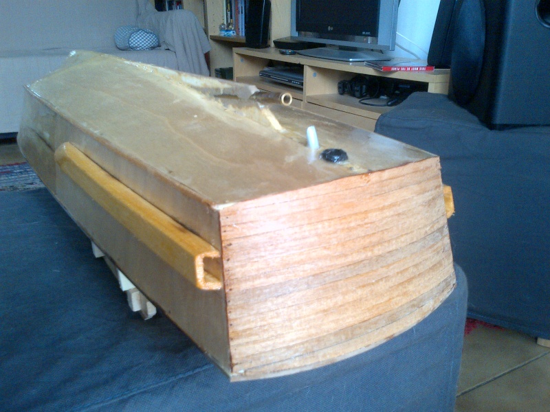

Messaggio Da pozzimario il Sab 12 Ott 2013 - 8:00
il cantiere va avanti, ho chiuso lo scafo, poi ho impregnato per bene l'interno di epossidica, per renderlo impermeabile.

Messaggio Da pozzimario il Sab 12 Ott 2013 - 13:45
Per quanto riguarda lo stucco, di solito uso uno stucco "Hobbylite" per aero-modellismo.
molto leggero e facile da carteggiare, quando secco ha la consistenza della balsa.
foto del ponte:
la poppa di mogano:
la presa d'acqua del raffreddamento:
lo scafo impregnato di resina epoxy, per renderlo impermeabile:
Dei due scarichi dei motori, uno decorativo, quello a sinistra, mentre quello di dritta sar usato per scaricare l'acqua di raffreddamento del motore

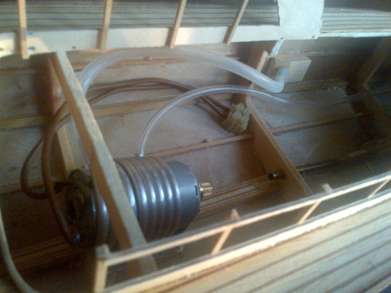

Messaggio Da pozzimario il Dom 20 Ott 2013 - 15:28
qualche foto del cantiere:
il motore classe 550 con l'impianto di raffreddamento
