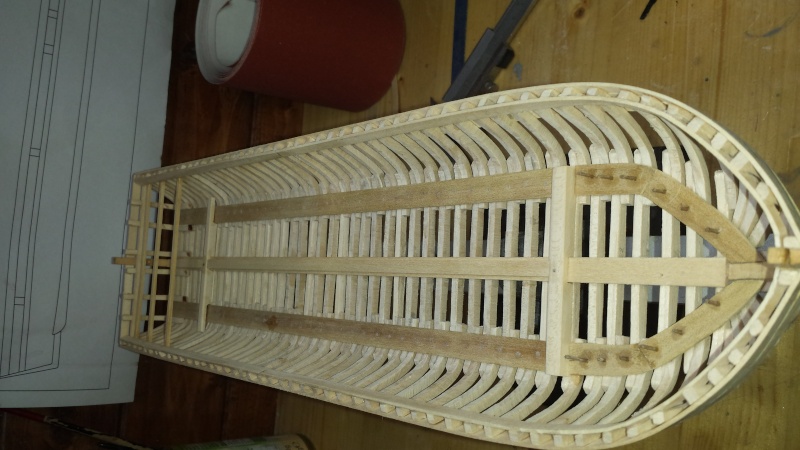

Messaggio Da gianni 77 il Mer 16 Ott 2013 - 14:06
Ciao amici,
finalmente ci siamo... ho sfilato lo scheletro dallo scaletto per poter terminare le ordinate mancanti verso prua ,e chiudere la zona a poppa ,si presenta in questa maniera..
Che ne dite.. comunque adesso arriva un bel lavoretto impegnativo :LA RASTREMATURA
spero di riuscire nella maniera più precisa possibile, infatti tutte le ordinate verso prua che ho dovuto fare in free stile hanno una certa abbondanza per poter essere lavorate comodamente,

Re: PALISCHERMO (gianni 77)- ***TERMINATO!!!***
Messaggio Da Maruzzella il Mer 16 Ott 2013 - 14:16
Ciao Gianni stai facendo un'ottimo lavoro. Dalle foto non si vedono gossi problemi, anzi mi sembra che le ordinate siano molto..... ordinate Laughing
Scherzi a parte sono sicuro che farai un ottimo lavoro di rastrematura e realizzazione degli angoli di quartabono.
Buon proseguimento e buon modellismo. Wink
Messaggio Da ErPiotta71 il Mer 16 Ott 2013 - 20:33
Mi raccomando non spingere troppo quando scartavetri!
A me sembra mooolto delicato!
Messaggio Da Forlani daniel il Mer 16 Ott 2013 - 20:43
Ciao Gianni, i riferimenti per l'angolo di quartabono dove sono? o meglio, come farai a capire quanto devi togliere con la carta vetrata e sopratutto dove, sicuramente posso consigliarti a questo punto di utilizzare un listello da 1mm. anche meno, appoggiandolo sulle coste di prua e da li vedere l'andamento che ottieni così ti fai un'idea di come procedere. Ultima cosa ma questo cantiere non dovrebbe essere nella sezione dell'Arsenale?
Un saluto e buona continuazione.
Messaggio Da gianni 77 il Mer 16 Ott 2013 - 21:09
Ciao Daniel ,per l'angolo di quartabuono avevo pensato di affrontarlo nel modo da te sottolineato,ovvero una sgrossatura di massima seguendo il modello e poi con un listello da mezzo millimetro posizionandolo poco per volta potrei finire la rastrematura verificando il giusto e armonico posizionamento del listello.
Sperando questa sia ..(la retta via da seguire ).
Per quanto riguarda la sezione ho pensato che visto che era una barchetta semplice da lavoro potesse essere in questa sezione il posto corretto del cantiere.
gianni 77

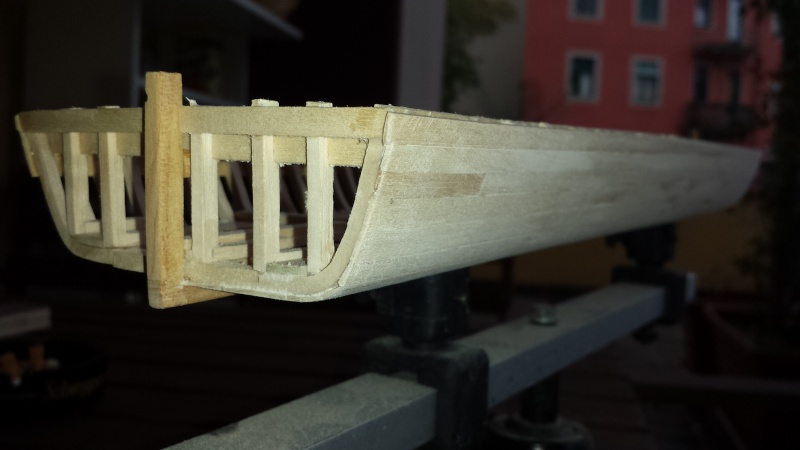

Messaggio Da gianni 77 il Gio 24 Ott 2013 - 0:11
Ciao a tutti con un po' di fatica ho terminato un lato del palischermo,adesso dovrei darli un'ultima carteggiatina e dovrei essere a posto.
Mi piacerebbe lasciarli il lato dx aperto ed'anche i ponti a poppa e a prua,metà aperto.
Il dilemma potrebbe essere come riprodurre le chiodature , qualcuno
avrebbe qualche suggerimento???
Ciao A tutti
gianni 77
Messaggio Da jjsimy il Gio 24 Ott 2013 - 8:45
Gianni!! che velocità!!
l'idea di lasciarlo aperto mi piace così fai vedere anche il lavoro che è stato fatto all'interno.
per le chiodature purtroppo non ti so aiutare.. mi sembra che Daniel nella sua Tartana ha usato delle spinette di legno, prova a dare un occhio al suo cantiere magari trovi qualche spunto
Messaggio Da gianni 77 il Gio 24 Ott 2013 - 9:45
Grazie Stefano,proverò a darci un'occhiata   cyclops vorrei  far vedere le chiodature sulle assi dello scafo per dargli una buona resa,ma devo trovare la giusta soluzione.ciao
gianni 77
Messaggio Da cvincenzo54 il Gio 24 Ott 2013 - 10:06
Ciao Gianni, gran bel lavoro.
