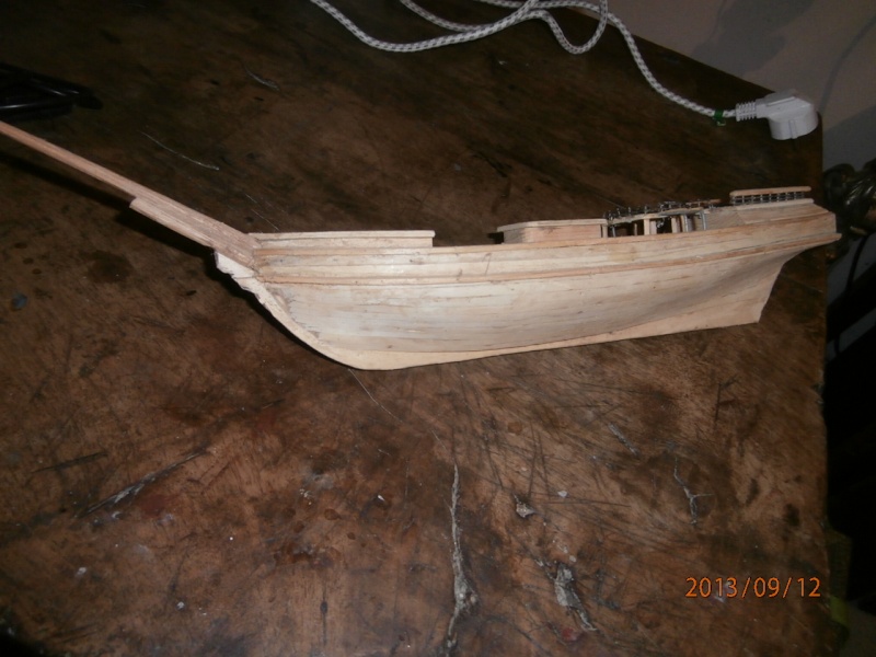

Il modellista anomalo riinizia!!! Ho iniziato un altro diorama.Ho gia preparato lo scafo col fasciame.Il materiale rigorosamente di recupero.Compensato sottile recuperato da cassette da frutte argentine.Non ho mai visto da noi del compensato così sottile e resistente.Il fasciame è fatto con listarelle sottili di pioppo tagliate da me con la circolare (autocostruita con una minilama al vidia)L'aspetto è spartano ma perchè intanto tutto verrà preparato con gesso e colla  e poi tinto.Dovrà sembrare antico.Ho copiato paro paro un modello originale.Ora preparerò gli alberini e poi tutte le manovre.Sicuramente dovrò tagliare la chiglia perchè dovrò affondarla nel gesso modellato ad onde.La ringhierina è fatta con gruppini da calzolaio e filo da cucito indurito con la colla.(sembra di ferro)               più o meno è un lavoro tipo questo che avevo gia fatto diverse volte.

Bella, con cosa ai simulato il mare?

Vogliamo sapere di più su come prepari il mare,

semplicissimo.Basta impastare del gesso,costa nulla.E poi lo coloro con tempera.Poi vernicio con gommalacca per imitare l'antico.E' come mi chiedono.Però se uno vuole lasciarlo chiaro basta della vernicetta trasparente.Buona la nitro che asciuga in un attimo.Comunque preparo delle listarelle di cartoncino o di compensato,tagliate che sporgano un paio di cm e fissati con chiodini o con la puntatrice o del semplice nastro adesivo di carta tutto attorno alla base.Poi pianto chiodini facendoli sporgere all'incirca un cm nella base(non dove và piazzata la barca),servono da ancoraggio al gesso,un pò come un'armatura.Poi impasto in una ciotola il gesso(ottimo è un pallone di gomma scoppiato,lo si taglia a metà e si ci impasta il gesso ed a pulirlo è un attimo.) Preparo una crema fluida,e la colo tutto attorno velocemente prima che si indurisca perchè è rapido,tutto fino a riempire al bordo voluto.A questo punto affondo la barca nella posizione voluta.Con un bastoncino dò forma al mare modellando il gesso che inizia ad indurirsi ma ancora modellabile, con la direzione voluta.Per esempio creo la scia a poppa e il taglio della prua nelle onde.Ovvero bisogna dare un pò il senso del movimento delle onde e il passaggio della nave.Si lascia asciugare e poi ancora umido si colora con la tempera,un bel blu oltremare.Si lascia asciugare.Dopo con del bianco di titanio coloro le onde imitando la schiuma.Anche attorno alla barca,sempre dando un senso logico realistico.E il gioco è fatto.Quando sarà perfettamente asciutto si vernicia per bloccare il colore.Semplice no? E la spesa? un paio di euro per il gesso e un cucchiaio di vernice,nullapiù.Smile

Credo scratch  più facile a dirsi che farlo farò delle prove grazie.
