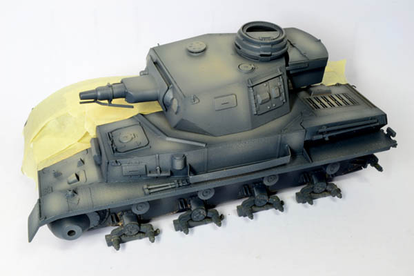

Messaggio Da Luca_zena il Gio 22 Ago 2013 - 18:29
Eccomi tornato.....lasciato asciugare il primer,ho dato la prima mano di colore grigio....ed il risultato è questo.....
il colore nn e' uniforme e si vedono le striature del pennello..troppo poco colore?che cosa potrei aver sbagliato?oppure è normale visto che con la seconda verrà tutto coperto da altro colore?
Grazie a tutti

Messaggio Da max64 il Gio 22 Ago 2013 - 18:52
Ciao Luca, l'effetto "striato" ti è venuto per aver tirato troppo il colore. Prova a fare pennellate più brevi, molto leggere.
Poi con la seconda mano ti verrà una colorazione uniforme.
Ciao, Max

Messaggio Da Luca_zena il Gio 22 Ago 2013 - 19:07
quindi è rimediabile....meno maleee.cheers cheers ...quidi risolvo con più colore ma meno lunghezza di pennellata???ho capito bene??

Messaggio Da unimatrix0 il Gio 22 Ago 2013 - 19:22
Ciao Luca. si come ha detto Max, ma scusa che colori usi ? li diluisci almeno un pochino ? il colore sembra un po troppo denso e il pennello setole piatte vero ? usa un normale, le piatte ti lasciano sicuramente segni, e si vede ...
Coraggio che è ancora tutto rimediabile ...

Messaggio Da Luca_zena il Dom 25 Ago 2013 - 12:23
Passata la seconda mano e direi che ora va molto meglio....
ora posso passare il 2° colore e poi pensare alle varie tecniche di invecchiamento,di sporco e ruggine giusto???

Messaggio Da Marini Claudio il Dom 25 Ago 2013 - 13:25
Ciao, bravissimo così è nettamente meglio, ma per secondo colore intendi più scuro? se si era meglio partire al contrario, comunque va bene,  al massimo lo dai solo nelle parti esterne alle pannellature, e nelle parti meno esposte, ricordati poi di colorare gli attrezzi,  poi passi alle altre tecniche.

Messaggio Da unimatrix0 il Dom 25 Ago 2013 - 17:23
Molto meglio, hai visto ? come dice bene Claudio per primo sempre il colore più scuro ..
Mi sembra poi di vedere una piccola fessura sulla parte superiore destra della torretta, un po di stucco Tamiya e rimedi al tutto, avnti così che vai alla grande

Messaggio Da Luca_zena il Lun 26 Ago 2013 - 10:54
NOOOOO.....avevo capito il contrario...anche se mentre davo le pennellate ci ho pensato se non stessi sbagliando pero.......quindi ora che faccio????posso dare una mano di nero e poi ridare il grigio???

Messaggio Da Marini Claudio il Lun 26 Ago 2013 - 12:46
Nooo, passa una mano di grigio più scuro ( dark grey Tamiya) , poi quello chiaro leggera mi raccomando ,

Messaggio Da Luca_zena il Ven 3 Gen 2014 - 16:26
Dopo mesi, finalmente riesco ad avere un po di tempo per il mio modellino cheers ....da quanto ho capito Claudio te mi suggerisci di passare un grigio più scuro (dark grey) e poi una mano di un grigio più chiaro.....quale?? Grazie mille...

Messaggio Da Marini Claudio il Ven 3 Gen 2014 - 17:50
Ciao, che bello risentirti dopo tanto tempo, tornando al modello,una  mano di dark grey(tamiya XF24) se hai l'aerografo tanto meglio, poi prendi il Light Grey(tamiya XF66) lo mischi in parti uguali per ottenere un medio, poi praticamente vai a schiarire in fasi successive le parti centrali delle pannellature ricorda poco per volta senza caricare troppo colore per mano.
Passando dal medio al light solo in certe parti.
Se altre hai domande non hai che da esporle
