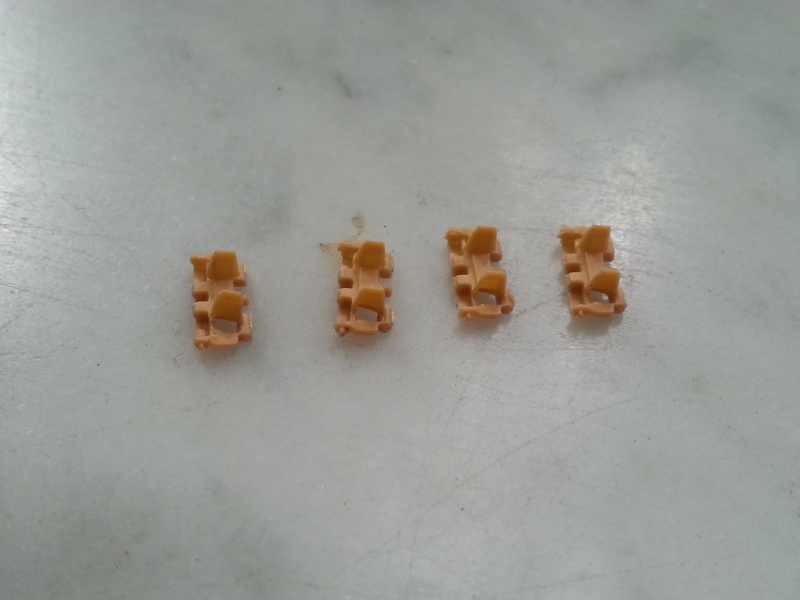

Ciao a tutti volevo subito ringraziarvi per il caloroso benvenuto e subito da neofita ecco la prima domanda......e' circa 2 settimane che ho iniziato questo carro....
per ora tutto e' andato abbasta bene.....ma ora sono arrivato ai cingoli,i quali nelle istruzioni,sono composti da 93 pezzi singoli ma senza l'uso di colla e quindi solo con l'incastro l'uno nell'altro....io ci ho provato,ma più di 6 o 7 pezzi insieme non riesco....come faccio a metterne 93 insieme????consigli???

Ciao Luca ci posteresti qualche foto dei cingoli, poi non è detto che un leggero velo di colla non troppo aggressiva non si possa mettere. attendo ciao Claudio cheers

si certamente......
questo e' il massimo senza colla....

Ciao Luca, personalmente un goccino di colla lo metterei , non troppa giusto per farli restare morbidi, al massimo ogni 20_30 dopo averli incollati li muovi per vedere che restino morbidi, purtroppo  se gli incastri non sono più che perfetti si riscontrano questi problemi, se guardi i mie cantieri sono tutti incollati con una puntina di colla e restano morbidi per farli aderire al meglio al treno di arrotolamento.
se ti serve altro non hai che da chiedere ben felice di aiutarti.
ps: non utilizzare assolutamente attack

Per i cingoli usa questo trucchetto : nastro Tamiya per mascherature al contrario, parte adesiva in alto, della lunghezza di tutto il cingolo, su questo unisci i pezzi che così non ti si muovono, una volta finito come ha giustamente ricordato Claudio, una goccia, ma piccola, di collante tra le parti, io uso la Tamiya tappo verde, è più liquida e il pennellino e molto piccolo, la tua va bene per le parti di dimensioni maggiori, quindi, senza togliere il nastro, posizioni il cingolo, gli dai la forma corretta, incolli le parti finali, aspetti 5 minuti e togli il nastro e .... il gioco è fatto.
Ti allego due foto del montaggio dei cingoli di T60 così è più chiaro.
