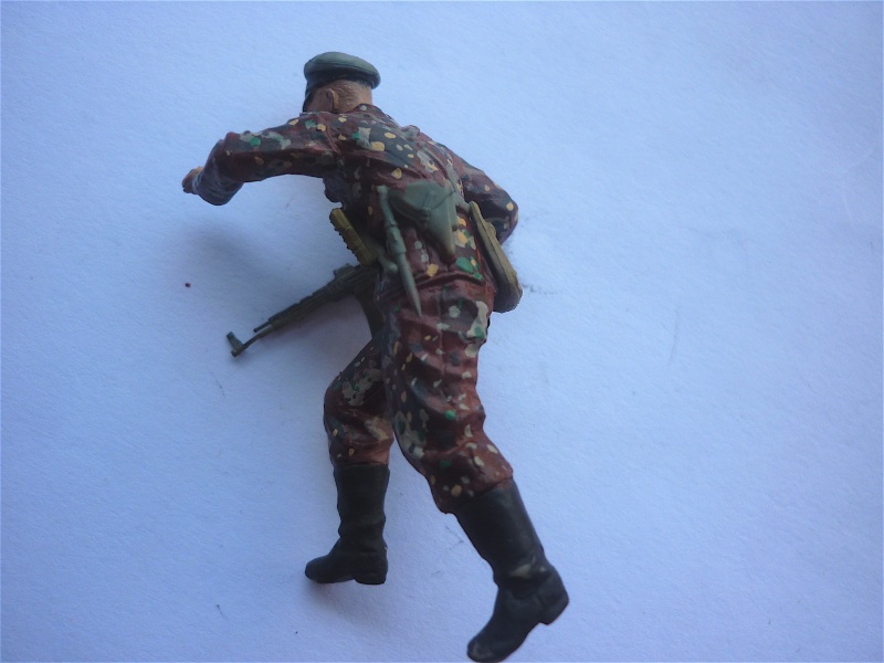

Messaggio Da max64 il Lun 19 Ago 2013 - 17:44
A questo punto si aggiungono puntini in verde chiaro, verde scuro, sabbia ed il colore base su tutte le superfici.
A questo punto le mimetiche son terminate, si tratta ora di enfatizzare qualche ombra nelle pieghe delle divise e proseguire con affardellamenti vari.
Ciao e alla prossima, Max

Messaggio Da max64 il Mer 21 Ago 2013 - 20:55
Proseguo col dettagliare i figurini, colorazione delle armi in acrilico per il gun metal e colore ad olio per le parti in legno,.
Tascapane e borraccie colorati con base acrilica e velati ad olio.
giberne, cinture colorati ad acrilico, stivali, cinghie fondine base acrilica e velatura ad olio.
Ho ancora due pezzi da terminare, qualche piccolo ritocco qua e là (una sbavatura sul viso della foto 2) ed è fatta.
A presto, Max mozzo

Messaggio Da unimatrix0 il Gio 22 Ago 2013 - 17:30
Ciao Max, stai facendo un ottimo lavoro da certosini ma .....che te possino .. !!!
Nella prima foto si vede benissimo la linea di fusione Mad , guarda che ti rimando a settembre eh ?
Un salutone Bruno
Re: Panzergrenadiers (max64)
Messaggio Da max64 il Gio 22 Ago 2013 - 17:39
Ciao Bruno, grazie per la segnalazione, provvedo subito.

Messaggio Da max64 il Lun 16 Set 2013 - 16:01
Eccomi tornato per sistemare i dettagli segnalati.
Ne approfitto per inviare delle foto fatte in giardino alla luce del sole.
I figurini sono terminati, impolvererò un pò di più le divise quando le piazzerò nel diorama prossimo venturo...
Ciao a tutti, Max Ciao

Messaggio Da Marini Claudio il Lun 16 Set 2013 - 17:28
Eccolo, ciao Max, parto a fare il rompone, ma nella seconda foto il braccio destro sembra scollato e nella quarta il sinistro penso che riesci a sistemarli abbastanza facilmente prima del diorama, che naturalmente aspetto. Wink
