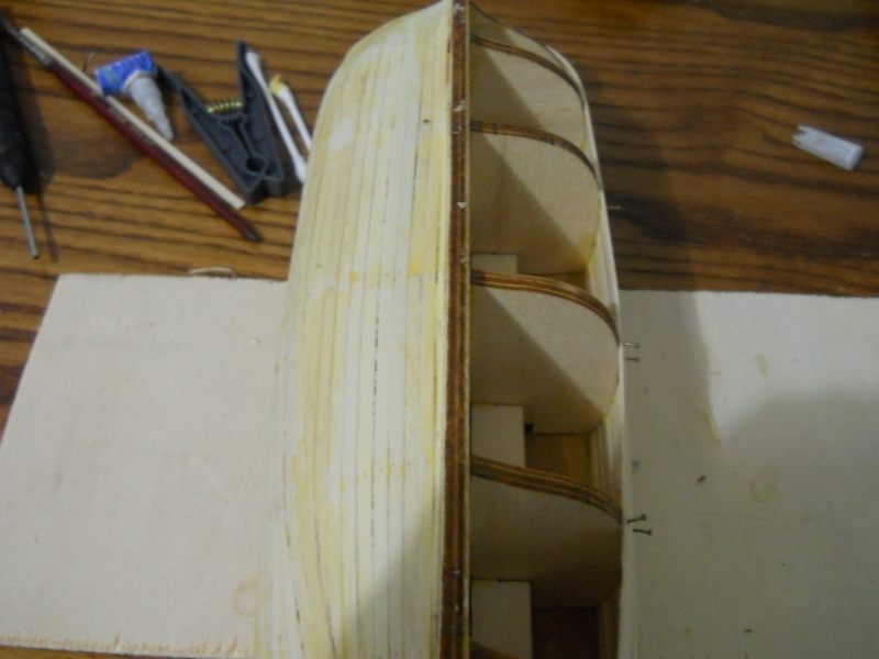

Ed eccomi finalmente ad aprire il mio primo cantiere, posterò qualche foto di quello che è il mio lavoro sino a questo momento.
Vi prego di essere spietati , anche se già da me, dopo aver spulciato questo magnifico forum, mi sono ben reso conto del pessimo lavoro che sto facendo. Ma veniamo al pratico:
Ecco qua una visione dall'alto con il primo grande errore che ho cerchiato in rosso e prima domanda, Come li tolgo a questo punto del lavoro? Io avevo pensato di usare un dremel con disco da taglio e poi con fresetta sino all'eliminazione, lavoro lungo e certosino ma credo sia l'unico.
Ora vi faccio vedere i due fianchi quello finito e quello in opera , potete facilmente notare i molti tentativi fatti per trovare un metodo di posa efficace, spero di non aver compromesso troppo il lavoro , conto di levigare bene e coprire con il secondo fasciame.
Qua una visione della mezza chiglia forse la cosa che mi è"  riuscita meglio"
E in fine la visione frontale , e qui davvero provo una punta di vergogna a mostrarvela, ma per migliorare non bisogna avere di queste remore. Credo vi sia una certa simmetria, e potete vedere i vari metodi usati per la posa più chiaramente, che ne dite? almeno in uno ci ho preso?
Aspetto con ansia vostre critiche e suggerimenti, che prenderò come spunto per proseguire , non vi nascondo che ho una certa voglia di fare quindi non fatevi attendere Smile . Grazie e a presto.

Messaggio Da Walter Furlan il Mer 24 Lug 2013 - 21:09
ciao Marco
Se devo essere sincero hai fatto un castrone, ma non tutto è perduto
Ormai finisci anche l'altro lato del vascello, poi armati di pazienza e carta vetrata e rifila il tutto, anche se vai a zero o sotto zero non importa, potrai sempre rimediare con il secondo fasciame.
che presumo farai in maniera diversa,
Il fasciame tende a seguire la linea dei ponti, quindi salirà sia verso prua che verso poppa,questo ne facilita anche la posa, che deve essere di uno o due listelli per lato.
parti a zero con il primo listello parallelo al ponte di batteria .
Vanno quasi tutti rastremati verso prua, e ti consiglio di rastremarne sempre due uguali, uno per il lato destro e uno per il lato sinistro,
per i tavolato, non ti consiglio apparecchi a motore, ma una semplice taglierina con punte fine
piano piano riuscirai a scavare fino a pareggiare il ponte, che poi ricoprirai con un pezzetto di listello, si vedrà la giuntura, ma puoi sempre nascondere il tutto con i vari accessori del modello

Messaggio Da enzo44 il Gio 25 Lug 2013 - 1:11
ciao marco
giusto come dice walter, guarda come mettono il fasciame dal vero

Messaggio Da brggpl il Gio 25 Lug 2013 - 9:02
ciao marco
siamo qui tutti per imparare. Very Happy
per il problema da te cerchiato in rosso, segui walter o con molta attenzione usa fresette del trapanino.
con lo stucco (essendo poi tutto ricoperto dal 2° fasciame) puoi pareggiare gli errori più marcati.
nella foto ti ho segnalato quella che mi sembra una curvatura un po' troppo  brusca che ti potrà creare problemi con il 2° fasciame. probabilmente sei stato scarso nel fare l'angolo di quartobono.
potresti migliorare utilizzando le tavolette abrasive per asportare un po' di legno.
i falsi scalmotti (quelli delle ordinate) sono previsti da rimuovere? in quel caso, avendo gia' fatto il fasciame del ponte, ti rimarranno delle tracce.
spezzoni di fasciame così corti (le frecce sul cassero) non sono molto realistici oltre ad averti complicato il montaggio.
completare il fasciame solo da un bordo è stato pericoloso: poteva deformare la chiglia.
segui il consiglio di chi mi ha preceduto: metti un listello (2° fasciame) per parte e ricordati di fare la rastrematura e di prepararteli già sagomati inumidendoli.
dai, forza Laughing e buon proseguimento!

Messaggio Da Spugna il Gio 25 Lug 2013 - 17:44
Intanto grazie a tutti per le pronte risposte Smile
Walter ormai non ho che da tamponare e cercare di sistemare tutto con stucco e carta vetrata. seguirò il consiglio di sistemare i listelli parallelamente su entrambi i lati.
Grazie enzo per le foto illustrative vedrò di metterle in pratica.
GianPaolo non ho ben capito gli errori che hai contrassegnato con gli ovali rossi.

Messaggio Da brggpl il Dom 28 Lug 2013 - 21:01
ciao spugna Very Happy
scusa per il ritardo nella risposta, ma il caldo e il periodo rallentano un po' tutto.
riguardo alla mia nota sul ponte, volevo solo segnalarti la lunghezza molto piccola di quei corsi di fasciame. probabilmente non erano interrotti in quel modo, ma rimanevano interi fino allo spigolo del cassero dove c'era una traversa di sostegno.
se invece ti riferivi alla prima foto, segnalavo la curvatura del primo fasciame molto accentuata che sarà difficilmente predisposta per la posa del 2° fasciame. tieni presente che le ditte di modellismo (amati e mantua) commercializzano anche delle pinze che piegano i listelli a secco incidendo la faccia opposta alla curvatura.
Sul web e' recuperabile un manuale che spiega le basi del modellismo navale "Modellismo Navale Statico Antico" di V.Lusci (se non lo trovi mandami un MP). ti consiglio anche "Il grande libro dei modelli navali" di O.Curti. con questi manuali potrai approfondire e appassionarti. infine sotto alla mia firma c'è il link al nostro glossario interno. study
spero di essere stato più comprensibile, comunque se hai dubbi chiedi pure e buon proseguimento.

Messaggio Da Ospite il Lun 29 Lug 2013 - 9:18
Ciao...mi permetto di intervenire...
Gian Paolo, la tua osservazione non fa una piega ma mi sa che i ponti sono quelli contenuti nel kit. La tendenza in questi kit è di avere il ponte già tagliato con tanto di rivestimento pirografato a laser. Quindi l'errore sta nel kit...
Spugna potresti rivestirlo ulteriormente con dei listelli da 0,5....credimi, l'effetto è totalmente diverso Very Happy

Messaggio Da brggpl il Lun 29 Lug 2013 - 10:35
ciao spugna e ciao andrea Very Happy
Embarassed ritiro tutto quanto ho detto circa il ponte!
non sapevo che il kit prevedesse il fasciame del ponte già fatto. Shocked
le mie scuse e spero di non aver creato confusione
buon proseguimento

Messaggio Da Spugna il Lun 29 Lug 2013 - 17:02
GianPaolo si un attimino di confusione l'ho avuta Razz cmq ha ragione Magna il ponte era già così non ho fatto danno, almeno la, Very Happy.
Onestamente non piaceva molto nemmeno a me e avevo già pensato di listellarlo di nuovo , ma non volevo sollevare troppo il ponte.
La listellatura del ponte cmq è cosa che posso fare anche dopo che ho finito tutto l'esterno giusto? anche perchè devo eliminare i pezzetti di ordinate che sono rimasti , e sarebbe facile coprire i buchi rimasti a quel punto.

Messaggio Da enzo44 il Lun 29 Lug 2013 - 18:01
ciao spugna
se usi listelli da mezzo millimetro di spessore non sollevi il ponte, e li tagli con le forbici

Messaggio Da Spugna il Mar 20 Ago 2013 - 15:17
E rieccomi qua , che a mozzichi e bocconi  , porto avanti il mio cantiere. Molto lentamente vista anche la bella stagione, ma spero con qualche miglioramento.
Qua le foto della fiancata completata  con i vostri consigli ,che spero di aver seguito in maniera fruttifera,  e poi il lavoro ultimato dalla stuccatura. Credo che sia pronto per il secondo fasciame , ma attendo il vostro parere , magari ho dimenticato un qualche particolare utile .
Potete anche notare che ho risolto il problema degli scalmi  dei ponti che attendono solo di essere ricoperti dal fasciame.
Attendo con ansia  critiche, consigli e pareri  a presto
Marco

Messaggio Da Walter Furlan il Mar 20 Ago 2013 - 16:19
Ciao spugna
molto molto meglio di prima
a mio avviso ci vuole ancora un pò di carta vetrata, più liscio fai adesso meglio ti trovi dopo
