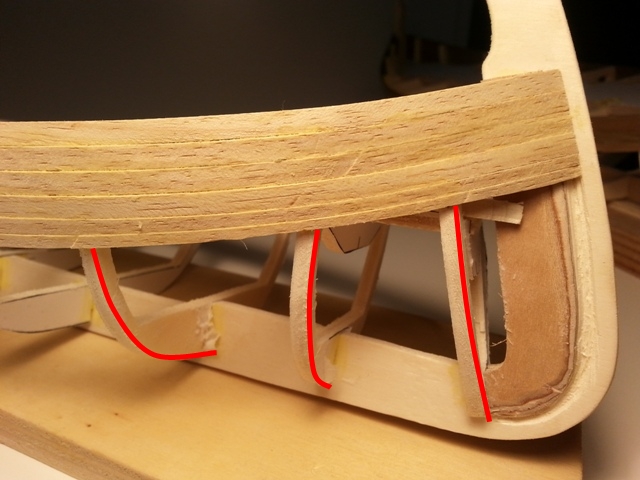

Premettendo che angolo e battura sembrano riuscite abbastanza bene (spero)
I problemi inizano con il fasciame Mad
Come già detto nei post precedenti, volevo provare ad utilizzare i listelli 1,5X7 senza ridurli a 6, per poi valutare con voi l'impatto estetico.
Il problema nasce dal fatto che non vorrei accontentarmi della fasciatura suggerita da mantua (meno complicata ed utilizzata per molti gozzi che ho visto), ma applicare i listelli come dovrebbero essere nella realtà
A parole è tutto facile, ma in pratica quella curva vicino a prua (dalla 3^ alla 2^ ordinata) sembra quasi innaturale, e con i listelli in noce da 1,5X7 ho trovato molta difficoltà ad accompagnare quella piegatura senza creare torsioni antiestetica e svirgolature del listello.
Quasi dimenticavo... per la piegatura ho utilizzato la tecnica del vapore e devo dire che mi sono trovato benissimo, un po' meno la mia dolce metà perchè avendo trovato la vaporella rotta, ho utilizzato la macchinetta del caffé
Aspetto le vostre impressioni e vi auguro una buona giornata

Messaggio Da Emiliano77 il Mar 6 Ago 2013 - 12:03
Buongiorno a tutti,
Ieri avevo deciso di dedicare la giornata al modellismo ma il gozzo era fermo in attesa di confrontarmi con voi per le soluzioni che avevo adottato; rischiavo quindi di stare fermo tutto il giorno. Non sia mai!!! Very Happy
Poi un'idea Idea
Avevo ancora la chiglia (pioppo da 4mm) e mi sono messo a fare un altro po' di segatura per tagliare le ordinate costruire così un altro scheletro "scuola" per passare la giornata e allenarmi soprattutto con la posa del fasciame; non volendo sprecare il noce1,5X7 ho utilizzato il samba 1,5X5 che mi sono fatto da solo con la sega proxxon.
Tutto questo per puro scopo didattico e un pizzico di curiosità e passione.. Ero curioso di imparare le diverse resistenze e reazioni dei tipi di listelli in base allo spessore ed all'essenza.
Confermo però la sensazione che ho avuto col noce: quella curva che va dalla 3^ ordinata fino alla ruota di prua mi sta creando problemi anche con il samba (chiaramente un po' meno); forse ho fatto il passo più lungo della gamba intestardendomi con quella curva e proprio perché sono alle prime armi avrei dovuto scegliere la strada più semplice.
Ecco le foto (sullo sfondo il gozzo che aspetta le vostre opinioni) Very Happy
Buon pranzo a tutti e per chi è al mare... mozzo  fate un tuffo anche per me!!! Caldo

Messaggio Da pino65 il Mar 6 Ago 2013 - 14:25
Ciao Devil quella "curva" è il cavallino e nel gozzo è molto accentuata ma è anche una caratteristica dell'imbarcazione e non va assottigliata assolutamente.Prova a tenere ammollo un listello poi con una candela dentro un barattolo lo curvi di taglio(tipo scimitarra) e vedi se il risultato ti soddisfa prova a farlo un poco per volta lo ribagni e lo ricurvi
Di nuovo un saluto Pino

Messaggio Da Emiliano77 il Mar 6 Ago 2013 - 14:31
Grazie Pino!!!
In effetti avevo solo provato l'ammollo nell'acqua calda e la tecnica del vapore, ma mai quella che mi hai suggerito tu adesso...
Ottimo.. Proverò!!!
