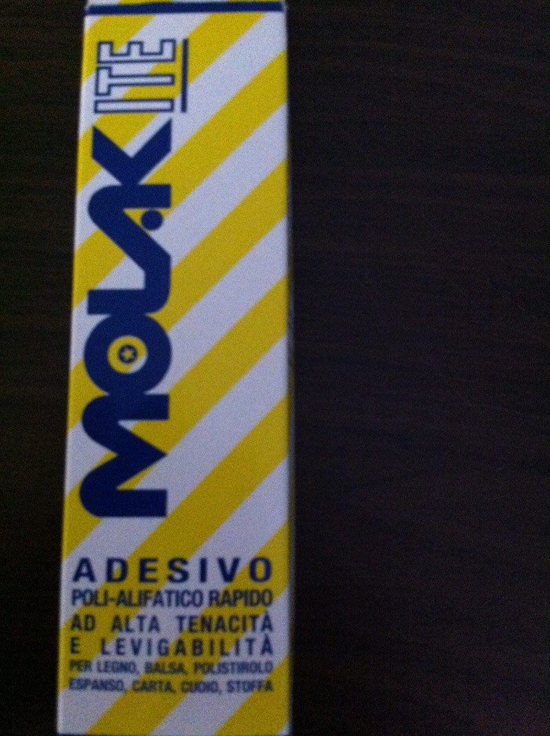

@Gian Paolo: le mie colle:
Finito il mio reparto colla.... (non guardare il prezzo della gel Shocked  su quel negozio di modellismo c'è una X)
Se avete suggerimenti sono i benvenuti.
