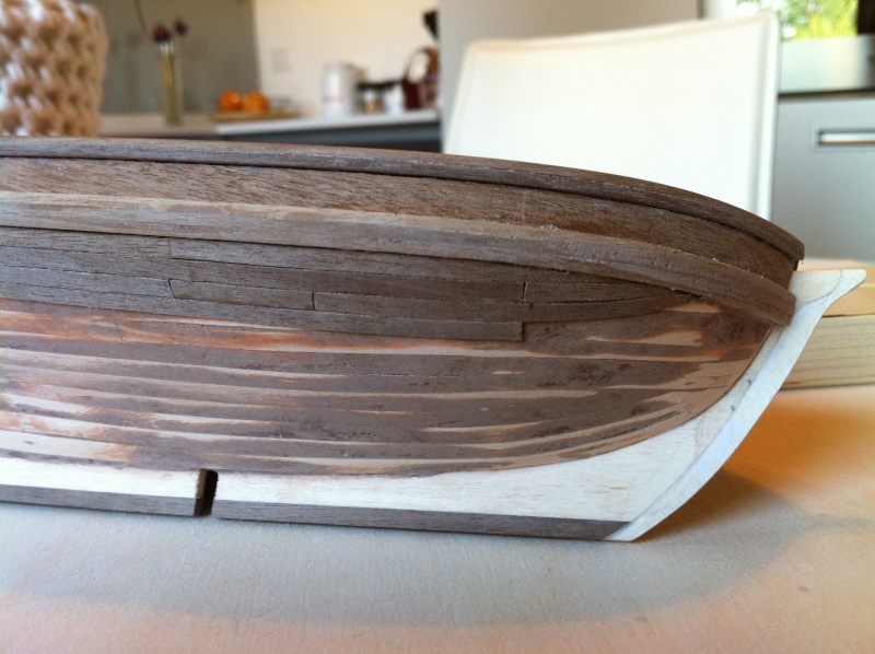

Iniziamo con le prime fasi di montaggio del primo fasciame con listelli in tiglio, già presenti nella scatola di montaggio.
Premetto che la battura non esiste in quanto neanche io al principio ne conoscevo l'esistenza nè tanto meno la funzione.
Una vista da prua...
Ed una da poppa...
Non risparmiate commenti in quanto sono pienamente consapevole di essere carente di esperienza (d'altronde "chi non fa non sbaglia" si dice) ma pieno di desiderio di migliorare e di continuare con questo meravoglioso hobby, sperando che diventi una vera passione.

Messaggio Da Walter Furlan il Gio 11 Lug 2013 - 8:51
Tieni presente che abbiamo cominciato tutti così,
è solo una questione di tempo

Messaggio Da Emiliano77 il Gio 11 Lug 2013 - 9:25
Buongiorno Lordbigo,
per "l'affascinante quanto problematico" fasciame mi sento di consigliarti questo topic in particolare,
iniziato da Gianpaolo e coltivato da tanti utenti esperti:
http://www.forumscuoladimodellismo.com/t1862-fasciame-listellatura-opinioni
Ma in generale il mio consiglio è di leggere e seguire il più possibile i cantieri degli altri colleghi..
Un bacino infinito di esperienze, soluzioni, tecniche e quant'altro...

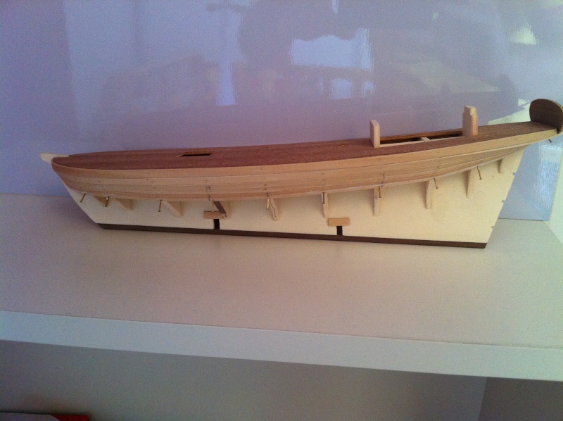

 Proseguo l'inserimento delle foto con uno stato di avanzamento dei lavori.
Terminata la posa del primo fasciame (impresa dura ma completata, già questa una enorme soddisfazione... ) vi faccio vedere e commentare l'inizio della posa del secondo fasciame, del tavolato del ponte e della murata.
Qui si vede la costruzione della murata e l'inizio della posa del secondo fasciame. Non ho utilizzato listelli a tutta lunghezza ma ho cercato (complicandomi volontariamente la vita alla mia prima esperienza) di riprodurre il fasciame con listelli di una misura realistica applicati in modo sfalsato.

Il tavolato del ponte, sempre con la costruzione a listelli sfalsati.

Messaggio Da Walter Furlan il Dom 14 Lug 2013 - 13:17
stai andando bene,
mi sembra un po' troppo accentuata la curvatura dei listelli a prua, sono listelli di noce?

Messaggio Da Emiliano77 il Dom 14 Lug 2013 - 16:07
Ciao e complimenti per l'avanzamento del tuo cantiere!
Il ponte, a mio modestissimo parere, sembra che venga bene, ma se vuoi approfondire un po' dai un'occhiata qui:
http://www.forumscuoladimodellismo.com/t1862p90-fasciame-listellatura-opinioni#77374
Buon modellismo!

Messaggio Da cvincenzo54 il Lun 15 Lug 2013 - 7:30
Si forse ti sei un po' complicato la vita, ma vuoi mettere l soddisfazione!

Messaggio Da Ospite il Lun 15 Lug 2013 - 9:00
Ciao...piccolo consiglio che mi hanno insegnato qui in questo forum.
Per il rivestimento dello scafo tutti i listelli devono partire dalla ruota di prua e non dalle cinte. Questo è uno delle principali difficoltà per chi è alle prese con il primo modello (e non solo...io non ho ancora imparato).
Per quanto riguarda il ponte evita di inserire listelli troppo corti (vedi ultimo tratto a prua)...idem sullo scafo...
Il link che ti ha suggerito devil può esserti molto utile...
