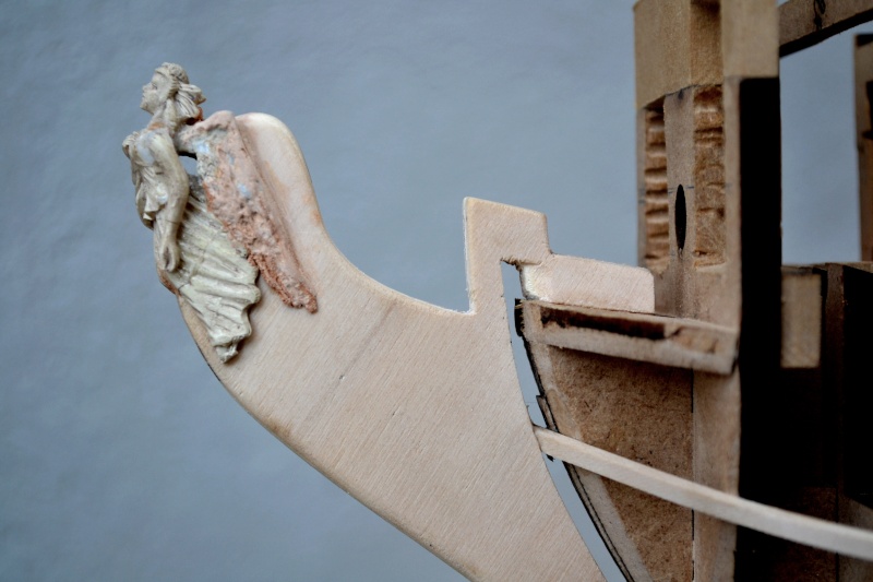

nel frattempo ho predisposto prua e poppa per il fasciame
Ho realizzato il tagliamare accoppiando due sagome in compensato da 3 mm, smussate nella parte interna per creare l'appoggio del fasciame (come una scassa nella realtà), che incollate e levigate danno un totale di circa 5 mm (per l'incastro della polena)
ho eliminato il cartone pressato e ricostruito il dritto di poppa, creando un appoggio ribassato per il fasciame e ho completato la chiglia, lasciando lo spazio per l'incastro del torello
inserito il listello corrispondente al ponte di batteria, devo dire che lo scafo ha proprio una bella linea

Messaggio Da enzo44 il Mar 3 Set 2013 - 13:56
La polena dell'Hachette si era rotta in alcuni punti, quindi ho deciso di fissarla al tagliamare. Quella posa da statua della libertà con la colomba (che trovo ridicola), non mi piaceva (mi era venuto in mente di sostituirla con una lampadina Non è possibile ), e poi quel braccio alzato l'avrebbe perso al primo mare grosso. così gliel'ho rotto io e ricucito in una posizione più consona e ho allungato quelle ali da moscerino. La colomba, con il collo accorciato,le ali appuntite e la coda allungata diventerà un falco da posizionare sulla punta del bompresso
per il colore ho fatto varie prove, la più convincente per le statue mi sembra essere il nero lucido
....critiche e consigli....grazie

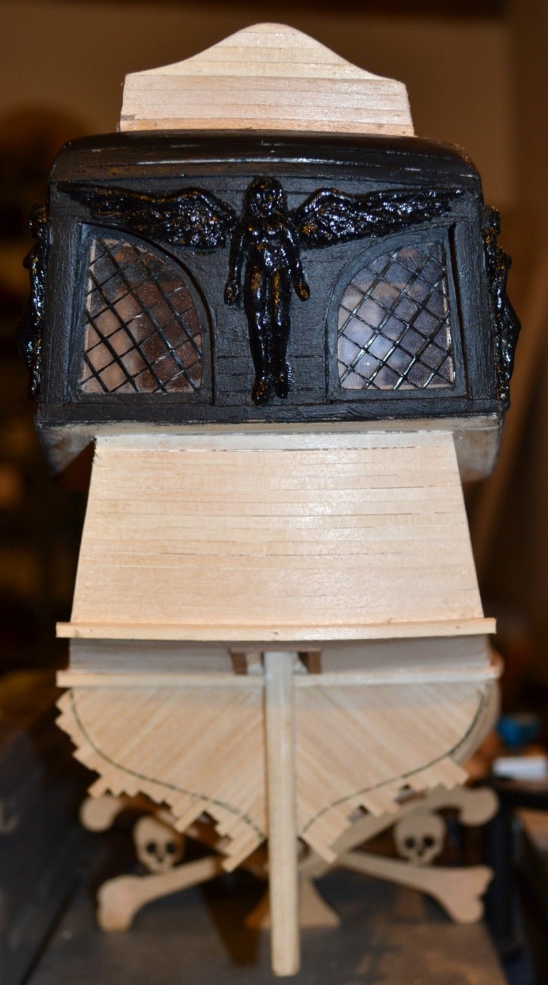

Messaggio Da enzo44 il Lun 9 Set 2013 - 16:50
ho completato la poppa, pronta ad accoglere il fasciame. Non avendo i listelli, e volendo iniziare a vedere qualcosa, l'ho decorata e verniciata
Re: Vascello Fantasma (enzo44)
Messaggio Da Marini Claudio il Lun 9 Set 2013 - 21:13
Veramente bella Enzo, complimenti
