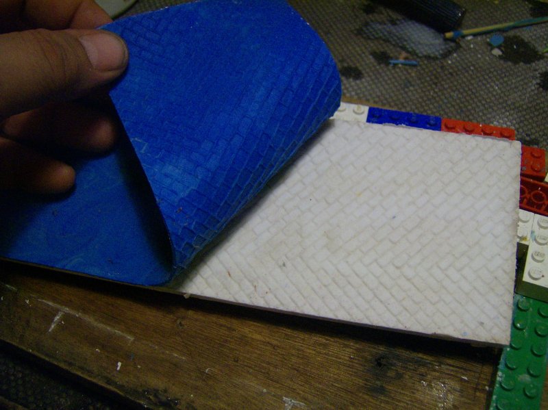

Messaggio Da AnthonyRome il Mer 3 Lug 2013 - 17:13
Passo avanti.
Sfruttando dei mattoncini ho realizzato un selciato che ho riprodotto utilizzando dell gomma (per future applicazioni).
Dopo una gettata di gesso sulla forma, ho tirato fuori dei pezzi di lastricato. Successivamente ho incollato i pezzi sulla basetta a fianco dei muri che al momento non hanno nessuna lavorazione.
Prossimo passo sarà il muro. Utilizzerò del DAS e, non ancora secco, lavorerò per realizzare intonaco, mattoni rossi e mattoni di tufo che si vedono nella scena all'inizio di questo thread.
Ciao alla prossima!

Messaggio Da Armando54 il Mer 3 Lug 2013 - 20:51
Ciao Anthony, scusa la domanda probabilmente un po' stupida, se ho capito bene, hai realizzato un selciato con dei mattoncini veri, poi hai colato sopra della gomma per realizzarti lo stampo che infine utilizzi per crearti un "finto" selciato in gesso.
E' corretto??
Grazie.
Re: Dal "Marchese del Grillo": il Pisciatoio (AnthonyRome)
Messaggio Da AnthonyRome il Gio 4 Lug 2013 - 6:52
Si, è così. Ho creato una sezione di discrete dimensioni con mattonicini (in scala....), li ho incollati e c'ho fatto lo stampo. Ho colato del gesso in quest'ultimo per creare una copia che ho successivamente incollato alla basetta che al momento sto lavorando (nella seconda foto si vede chiaramente la giunzione "ad cazzum" dei pezzi) per eliminare sbavature e errori della colatura (bolle d'aria, ecc.) La gomma che utilizzo è della Prochima, mentre per il gesso utilizzo uno denominato "Gesso di Parigi" che crea l'oggetto liscio come la ceramica e si trova nei grandi magazzini tipo Obi.
Sono procedimenti che utilizzo per fare, per esempio, borse, scataole e buffetteria che uso nei miei diormai militari e così evito di acquistare ogni volta kit per "riempire" la scena.
