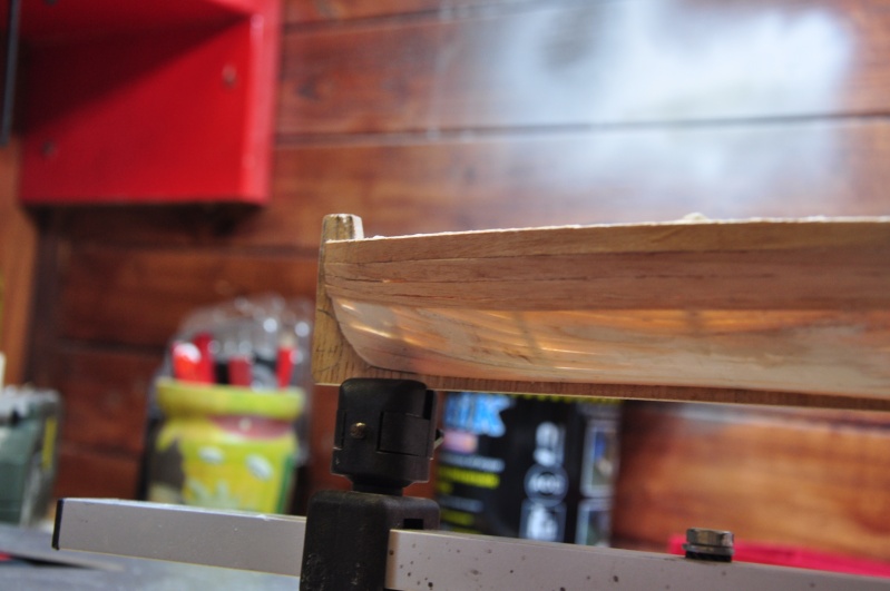

Messaggio Da enzo44 il Dom 19 Mag 2013 - 21:07
ciao gianni,
perfetto come hai impostato il fasciame, comincia subito a rastremarlo dopo il torello e l'incintone per non trovarti con un buco al centro

Messaggio Da gianni 77 il Dom 19 Mag 2013 - 21:31
grazie enzo ci proverò,cmq avevo intezione di fargli un secondo ,leggerissimo tipo mezzo millimetro ,5 decimi di impiallicciatura.Ciao Armando

Messaggio Da gianni 77 il Gio 23 Mag 2013 - 9:18
Buongiorno a tutti ,PICCOLO STATO AVANZAMENTO LAVORI,effettivamente non sarà proprio bella da vedersi in questo momento,ma con mastro stucco/carta abrasiva e olio di gomito,avrà sembianze più accettabili,poi comunque farò una seconda fasciatura con spessori ridottissimi.

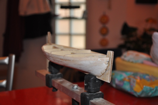

Messaggio Da gianni 77 il Mar 28 Mag 2013 - 6:49
Buongiorno a tutti,di corsa posta due foto come stato avanzamento lavoro,l'intenzione e quella di simulare il corso del fasciame

Messaggio Da gianni 77 il Dom 2 Giu 2013 - 18:56
Buona sera a tutti gli amici ,dopo un lungo week-end di imbiancature e lavorazioni varie a LUNI MARE, ho appena portato avanti un passetto il gozzo,ho terminato la seconda fasciatura che purtroppo non mi è proprio riuscita come desideravo ma ...leggera carteggiatura e mano di turapori per incominciare a dargli un po' di consistenza prima di togliere le false ordinate.
Cercherò di terminare lo scafo con qualche piccola stuccatura ,,,ciao ciao a dimenticavo manchereberro anche gli stabilizzatori laterali

Messaggio Da brggpl il Gio 6 Giu 2013 - 9:05
ciao gianni
complimenti per il lavoro fatto.
nel prossimo modello se manterrai il legno a vista, cerca di avere lo stesso numero di corsi da poppa a prua, ratremandoli maggiormente. così eviterai le "lunette".
( http://www.forumscuoladimodellismo.com/t1862-fasciame-listellatura-opinioni )
mi sembra che le parti del diritto e della ruota emergenti dallo scafo, siano da assottigliare.
buon proseguimento!

Messaggio Da gianni 77 il Gio 6 Giu 2013 - 22:23
Buona sera Gianpaolo,cercherò di seguire il tuo consiglio,infatti,questo scafo sarà verniciato ,ma il prossimo cercherò di migliorare con la fasciatura e la rastrematura.Approposito di diritto e della ruota avevo già in previsione di assottigliarle perché un filo fuori scala,comunque dopo due giorni di lavoro a roma sono appena rientrato,e sicuramente in questo fine settimana posterò l'avanzamento cantiere che ho fatto(pinne laterali antirollio e fasciatura scafo interno delle parti che rimarranno a vista.ciaociao

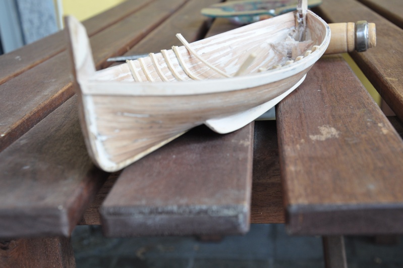

Messaggio Da gianni 77 il Gio 13 Giu 2013 - 19:12
Buona sera amici,posto qualche foto per farvi vedere che ,poco per volta stò andando avanti,magari un po' a rilento però..che ne dite
gianni 77

Messaggio Da oldboy il Gio 13 Giu 2013 - 23:43
Ciao Gianni. Ho visto adesso il cantiere. Va beh, è mancata la canonica rastrematura del fasciame, ma i modelli li facciamo per aver soddisfazione dal risultato finale e con la verniciatura e gli stabilizzatori le "lunette" non si vedranno. Secondo me verrà un bel modello, se lo completerai con giusti accessori di gusto "marinaro" farà anche un effettone.

Messaggio Da gianni 77 il Mar 25 Giu 2013 - 17:44
Buona sera amici del forum,anche se speravo di ritagliarmi più tempo,sono riuscito a portarmi un po' avanti col gozzetto.
Ho creato il paiolato e ho inziato a posizionare i listelli per creare la struttura di chiusura a poppa e a prua,volutamente finite  in una certa maniera perché chiuse.
