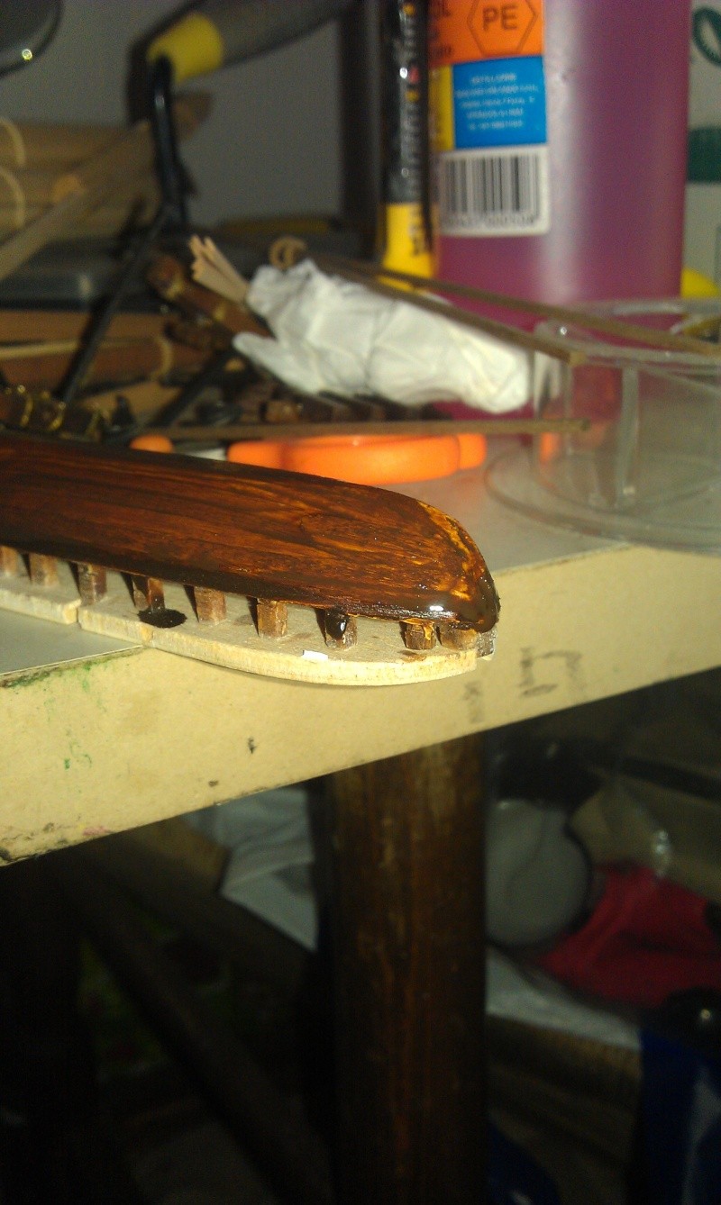

Oggi ho continuato con la posa del primo fasciame e, vedendo che la scialuppa aveva degli spazi, ho voluto stuccare per poi carteggiare ed impregnare color noce. Avendo usato uno stucco per legni e muri, non so se ho fatto bene... vi mostro il tutto

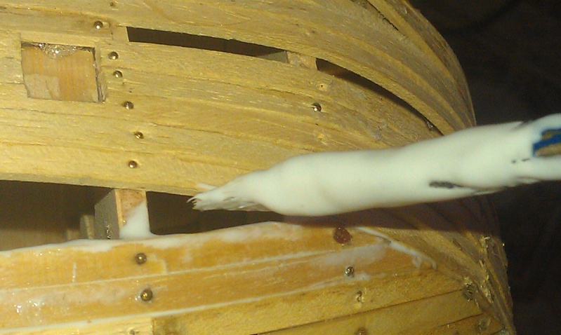

Oggi ho rimesso mano al cantiere continuando a coprire con il primo corso di fasciame la murata di dritta, in quanto l'altra l'ho terminata

Ciao Vincenzo...non so se ho capito male,spero di no.... Solitamente i listelli del fasciame vanno incollati simmetricamente...uno/due su un fianco dello scafo e successivamente passi sull'altro lato per completare la simmetria.
Questo perchè limiti il rischio di aver uno scafo svergolato... Wink
