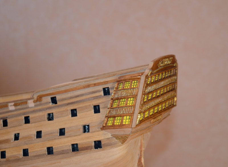

Eccoci qui, alla fine ho deciso di usare la gommalacca per verniciare il mio HMS Victory.
nel frattempo mi sono portato avanti anche se lentamente per completare lo specchio di poppa.
Ho preparato i fregi di poppa pronti per essere incollati, per prima cosa gli ho dato del mordente colore noce perché essendo in cartone pressato su legno era troppo chiaro, poi ho incollato i listelli sotto le finestrelle,
infine ho colorato i fregi in rilievo con vernice acrilica colore oro, una volta asciugato bene ho passato la gommalacca  su tutta la superfice, per finire ho incollato il cartoncino giallo delle finestrelle. Ora non resta che incollarli sulla poppa.
che ve ne pare? non mi sembra venuta male
un saluto a tutti e a presto
ciaoooo
Michele63

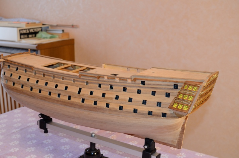

Re: H.M.S. Victory - Corel (Michele63)
Messaggio Da Michele63 il Mar 19 Apr 2016 - 13:59
finalmente ho terminato la poppa, non mi sembra venuta male.
ciao Walter, senza sporcare di nero le finestre, sembra che ci sia la luce accesa.. Wink
vi posto alcune foto.
ora devo finire due cosette sulla prua e poi passero alle sovrastrutture di coperta.
che ne pensate?
Michele63
Messaggio Da Walter Furlan il Mer 4 Mag 2016 - 21:23
ciao Michele
si vedevano le foto, solo che le avevi postate piccole
ottimo lavoro
