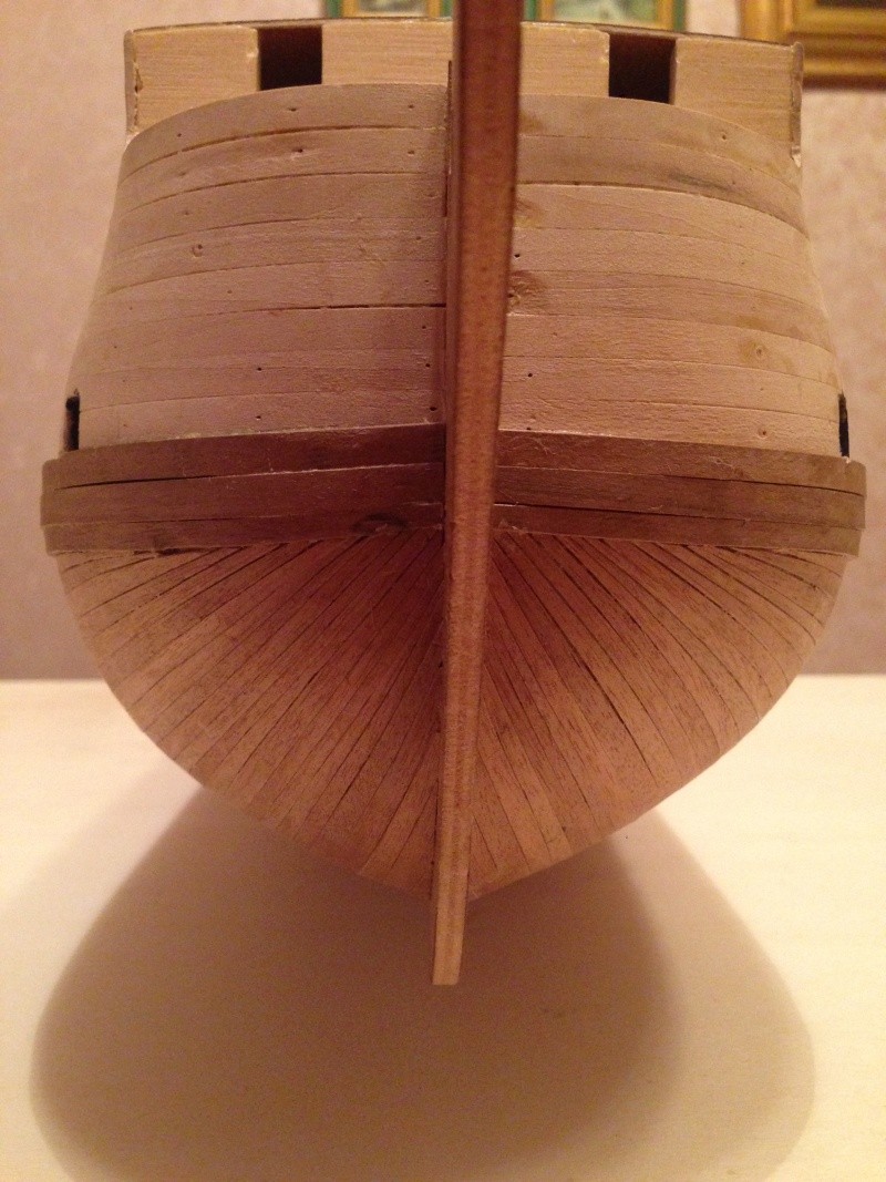

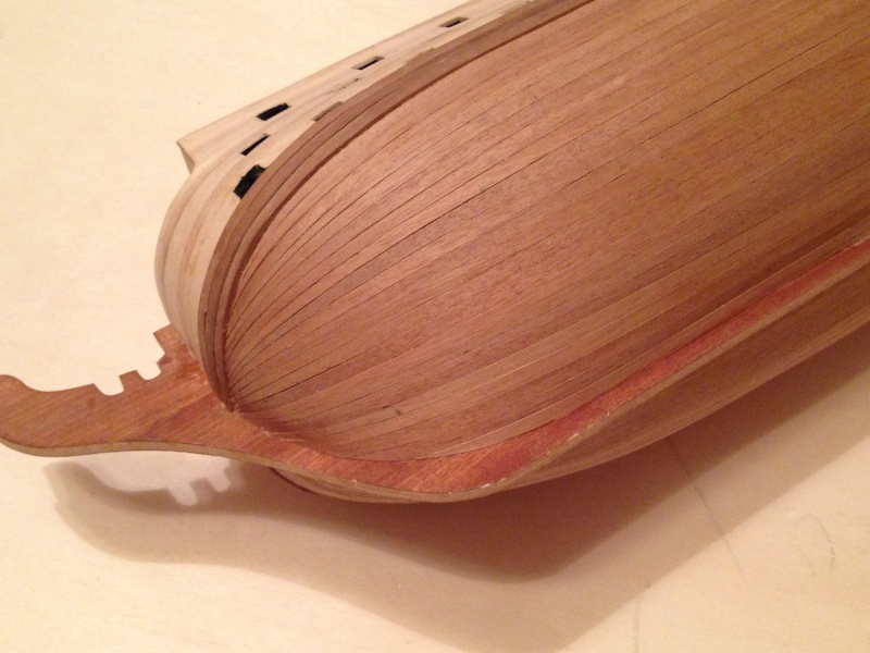

Messaggio Da Michele63 il Lun 20 Ott 2014 - 22:10
ecoci qui, pian pianino procedo con la costruzione del mio modello.
ecco alcune foto del lavoro fatto sin qui.
il tempo non è molto, e procedo lentamente in quanto cerco di posare il secondo fasciame nel miglior modo possibile senza lasciare fessure.
che ne pensate?

Messaggio Da pranger il Lun 27 Ott 2014 - 15:54
Ciao Michele, ho visto ora il tuo cantiere, il tempo è sempre poco per poter vedere tutti i lavori inseriti nel forum. Stai facendo un bel lavoro, sicuramente con molta più qualità rispetto al primo fasciame. Sta venendo veramente bene. Solo un piccolo consiglio riguardo agli incintoni, ho notato che i primi due listelli veso poppa, lato dx, penultima foto, in corrispondenza dell'apertura dell'ultimo portello, non sono perfettamente combacianti, almeno così si vede dalla foto, rischi che al momento di levigare, devi asportare molto materiale col rischio di far uscire il primo fasciame. Penso che avresti dovuto dare una leggera smussatura verso l'interno ai due listelli in modo da farli combaciare meglio, in modo da evitare di creare il gradino. Poi mi dirai tu se è solo un effetto ottico.
Buon Proseguimento.

Messaggio Da Walter Furlan il Lun 27 Ott 2014 - 16:31
Ciao Michele, stai facendo un ottimo lavoro
L'osservazione di Pranger è corretta, ma è rimediabile, contunua così che vai bene

Messaggio Da Michele63 il Mer 5 Nov 2014 - 14:46
finalmente ho finito il secondo fasciame dall'incintone fino alla chiglia, ho fatto il meglio che potevo fare, essendo il mio primo modello a doppio fasciame e specialmente perchè la verniciatura sarà trasparente e pertanto il legno a vista.
oviamente dovrà poi essere lisciato, ma prima dovrò terminare il secondo fasciame sopra l'incintone dove ci sono i portelli dei cannoni.
a Pranger, ringrazio la sua segnalazione, ma avevo già preso in cosiderazione quell'errore, ma sistemato.
Vi allego alcune foto per una Vostra gradita opinione
grazie a tutti.

Messaggio Da Michele63 il Lun 26 Gen 2015 - 12:41
non mi sono fermato, procedo lentamente ma procedo.
Vi posto alcune foto del lavoro svolto fino ad oggi.
appena termino il secondo fasciame, mi dedico alla poppa.
Volevo chiedere a voi più esperti di me (io sono un novellino), di come si lavorano i fregi in legno pressato, a guardarli sembra che si rompono solo come li prendi in mano. anche perché è la prima volta che ho a che fare con questi fregi.
appena posso vi posto le foto.
Michele63

Messaggio Da Michele63 il Mer 8 Apr 2015 - 18:27
Eccoci qui,
finalmente ho finito il secondo fasciame, come vi sembra? ovviamente mancano le rifiniture dei fregi laterali e i capodibanda. ma sono cose che si possono fare anche successivamente.
eccovi alcune foto, cosa ne pensate?
ora, mi dedico al castello di poppa, c'è molto da lavorare. come si vede dalla foto seguente ho incominciato a riempire i lati del castello in quanto non combaciano con la posa dei fianchi con le finestre essendo anche leggermente curvati.
una volta terminato l'appoggio per le fianchate, vedrò di riempire sotto lo specchio di poppa per poter posare le finiture seguenti.
appena terminerò la costruzione dello specchi di poppa, vi chiederò come si verniciano i fregi, in quanti non li ho mai usati in vita mia.
PS. ovviamente lo scafo è ancora da carteggiare tutto.
ciao a tutti!!!
