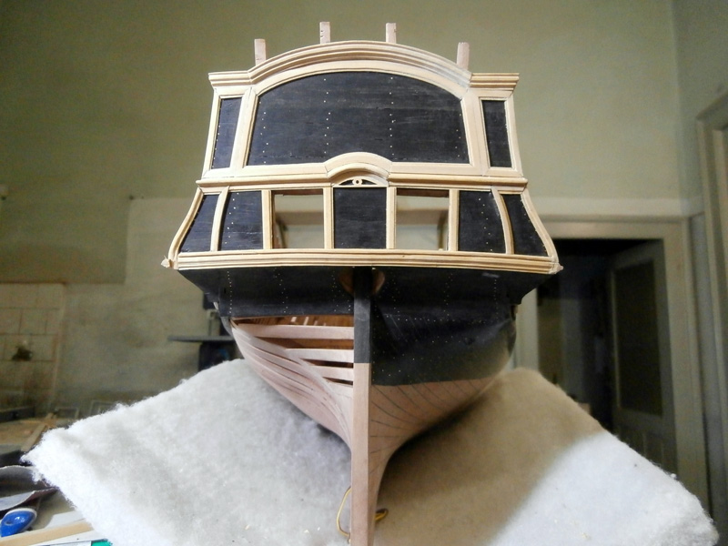

Messaggio Da giampieroricci il Dom 27 Dic 2015 - 18:28
Per Eretico:
Il cappello della cucina è, ovviamente, un pezzo unico, le cui incisioni ho eseguito, con molta attenzione e delicatezza soprattutto in quelle verticali, con la punta di una lama di un cutter. Il camino, una volta incastrato nel foro quadrato a misura, è saldato dalla parte inferiore del cappello, per evitare antiestetiche saldature difficili da limare.....
Per quanto riguarda l'esecuzione delle modanature della poppa, ti posto alcune immagini dei lavori: purtroppo, il limite delle cinque immagini per post mi impedisce di essere più dettagliato (non so se è possibile in questo forum utilizzare lo spoiler, chiedo agli amministratori a riguardo)

Messaggio Da giampieroricci il Sab 2 Gen 2016 - 18:07
Ho iniziato il lavoro a poppa per preparare la sala del consiglio e i bagli del cassero.
Le serrette della sala del consiglio:
I bagli

Messaggio Da giampieroricci il Dom 3 Gen 2016 - 18:27
Grazie Vincenzo!!
Preparazione delle due corde rovesce che sostengono i bagli del cassero
