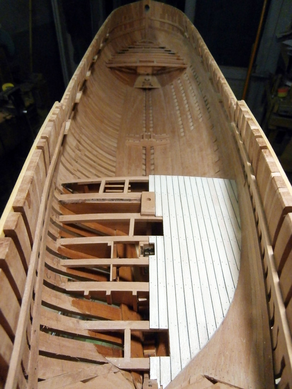

Messaggio Da giampieroricci il Sab 1 Nov 2014 - 20:46
Sono andato un po' avanti nell'allestimento del traponte di poppa:
Re: L'Amarante scala 1:30 di Giampiero (giampieroricci)
Messaggio Da giampieroricci il Dom 2 Nov 2014 - 19:14
Ho finito la posa del tavolato del traponte
Messaggio Da cvincenzo54 il Dom 2 Nov 2014 - 20:14
Gran bel lavoro, ai passato dell'olio? O che altro.
Messaggio Da giampieroricci il Dom 2 Nov 2014 - 20:21
Vernice turapori alla nitro...

C'è un motivo perchè il tavolato è bianco ?
Messaggio Da giampieroricci il Lun 3 Nov 2014 - 9:09
il motivo è puramente estetico: per rompere un po' la monocromia del pero, per i tavolati dei ponti ho scelto di usare legno di acero Very Happy

Messaggio Da ErPiotta71 il Mar 4 Nov 2014 - 9:54
Ammazza quantè bianco!
Credevo fosse colorato o carta incollata.
Messaggio Da eRetico il Mar 4 Nov 2014 - 11:13
Mi piace molto l'effetto, sembra anche più realistico.
Come hai riprodotto la "calafatura".
Complimenti
Andrea
Con delle semplici striscette di carta nera di grana più spessa.......

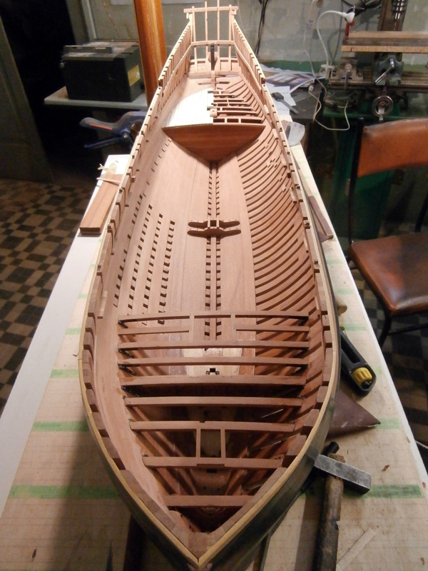

Messaggio Da giampieroricci il Dom 30 Nov 2014 - 20:27
Ho fissato anche i bagli del falso ponte:

Messaggio Da jjsimy il Lun 1 Dic 2014 - 10:09
Complimenti Gianpiero, gran bel lavoro!
molto bella anche la foto all'interno
