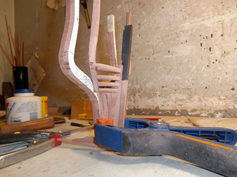

Ho affrontato il discorso alette e realtivi scalmi; la difficoltà maggiore è realizzare una palella leggermente attorcigliata ed aperta.

Ho fissato i gaisoni e le alette al massiccio di poppa
Altro pezzo molto complicato: il quinto n° 52 su cui si devono incastrare di sbieco le due alette

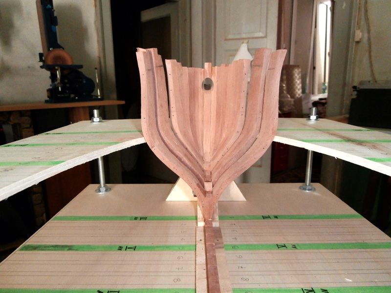

Messaggio Da giampieroricci il Gio 20 Giu 2013 - 18:44
Un piccolo avanzamento

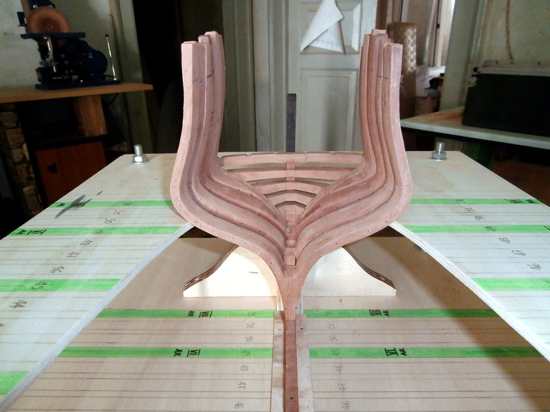

Piccolo passa avanti; ho aggiunto due coste, una a prua e una a poppa
