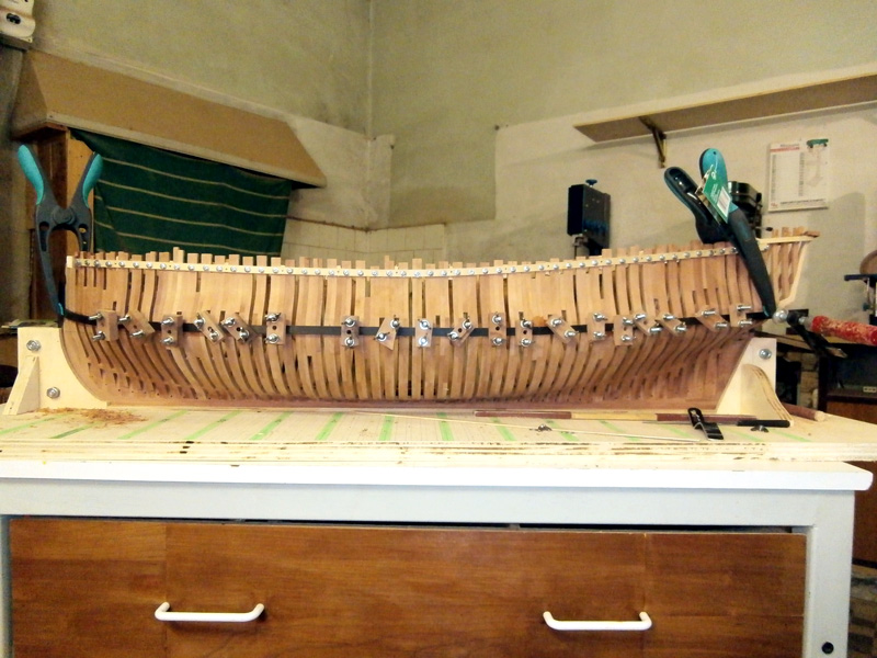

Dopo una giornata intera ad armeggiare con rasiere e carta vetrata, con le dita indolenzite e qualche bolla, il grosso del pareggiamento delle doppie costa è fatto

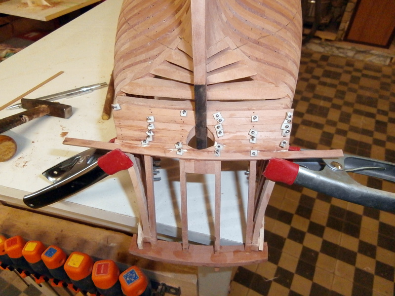

Per poter bloccare gli scalmi della pettiera in maniera più stabile, sugli eccessi degli scalmi ho fissato provvisoriamente un "coronamento" del tutto provvisorio, incastrandovi, in delle tacche a misura, gli scalmi stessi.

Messaggio Da giampieroricci il Dom 3 Nov 2013 - 18:56
ho posizionato il fasciame del fondo dello specchio di poppa, necessario, secondo me, prima di fissare le cinte.
Prima rifinitura

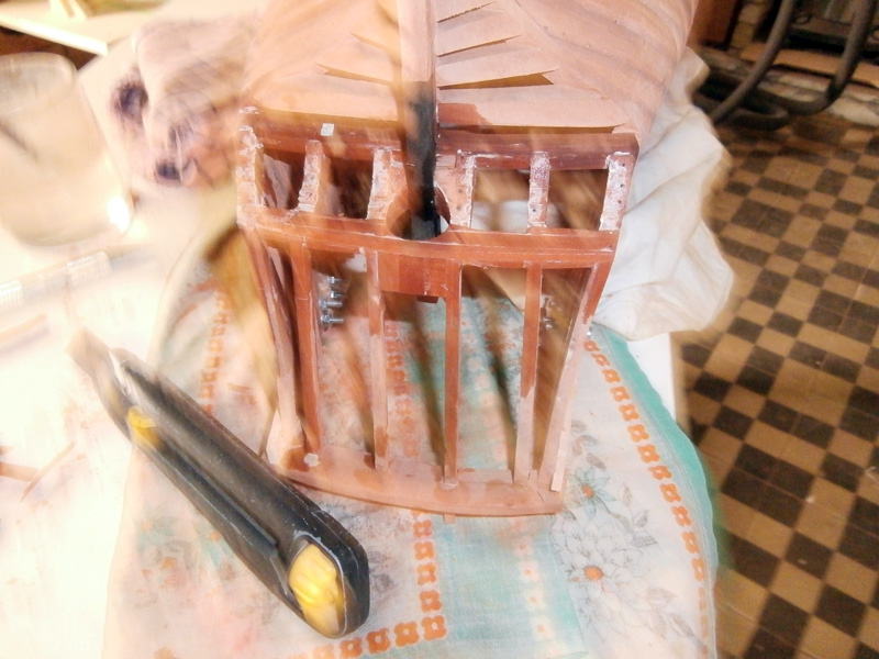

Messaggio Da giampieroricci il Sab 16 Nov 2013 - 21:36
Ho rifatto i due gobbi perchè nel fissarli, ho sbagliato le altezze e inoltre non avevo fatto caso che quasi si appoggiano agli scalmi adiacenti nella parte alta del quadro di poppa.
Dopo una operazione "chirurgica" ecco il risultato:
Il nuovo specchio di poppa
Rifatta la volta d'arcaccia

Messaggio Da giampieroricci il Dom 17 Nov 2013 - 19:08
Fissaggio delle prime cinte:
Re: L'Amarante scala 1:30 di Giampiero (giampieroricci)
Messaggio Da Walter Furlan il Dom 17 Nov 2013 - 19:48
Impeccabile e preciso
una domanda però: ma la colla la metti prima o dopo aver montato tutti i supporti provvisori di tenuta?
Messaggio Da giampieroricci il Dom 17 Nov 2013 - 20:46
Ovviamente prima!
Poi bisogna essere piuttosto veloci nel fissare i morsetti, anche se con le temperature più basse la colla ha più tempo per far presa...
