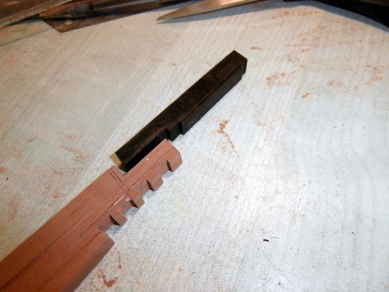

Ragazzi, sono felice di aver stimolato le vostre curiosità e spero di riuscire a soddisfarle........
La scelta dell'ebano è essenzialmente dettata dalla bellezza intrinseca di questo legno: è vero, è un legno difficile, rognoso, durissimo e allo stesso tempo fragilissimo, tosto a piegarsi, pare pure tossico, ma mi piace davvero tanto, una volta rifinito!
L'incollaggio non è semplice: per l'accostamento delle due essenze diverse è conveniente pensare a qualche tipo di incastro, come poi vi farò vedere.... Spero di riuscire a fare un lavoro discreto...
Per la base inclinabile della fresatrice, non appena vado in laboratorio ti faccio delle foto dettagliate!
Il caposesto è il quinto numero 1, quello su cui poggiano gli scalmi di cubìa; non è affatto un pezzo unico, ma composto come tutti i quinti.... Ovviamente farò il modello seguendo la monografia, quindi in arsenale!

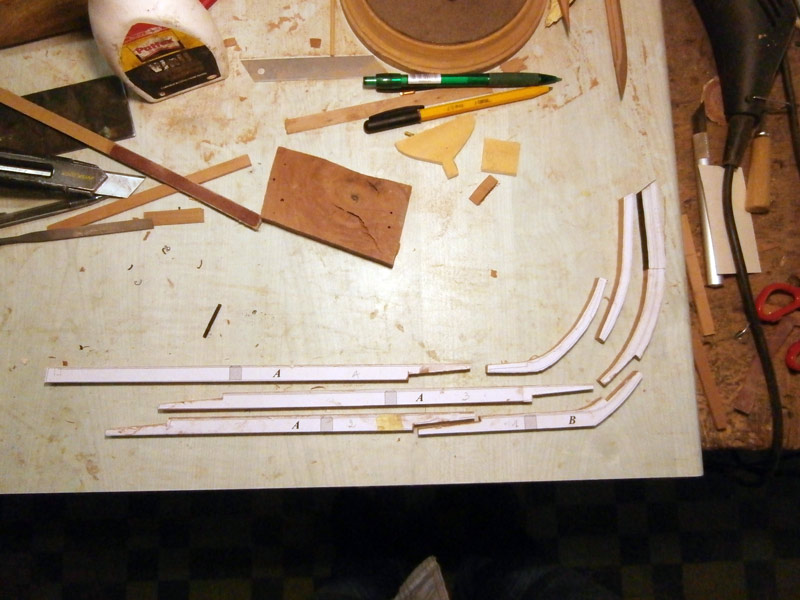

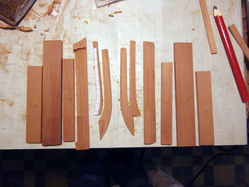

Messaggio Da giampieroricci il Mer 8 Mag 2013 - 10:26
L'Amarante scala 1:30 di Giampiero (giampieroricci) Amaran62
L'Amarante scala 1:30 di Giampiero (giampieroricci) Amaran63
I componenti della chiglia
L'Amarante scala 1:30 di Giampiero (giampieroricci) Amaran64
La battura fatta interamente a mano
L'Amarante scala 1:30 di Giampiero (giampieroricci) Amaran65

L'Amarante scala 1:30 di Giampiero (giampieroricci) Empty Re: L'Amarante scala 1:30 di Giampiero (giampieroricci)
Messaggio Da giampieroricci il Dom 12 Mag 2013 - 11:18
L'Amarante scala 1:30 di Giampiero (giampieroricci) Amara123
L'Amarante scala 1:30 di Giampiero (giampieroricci) Amara124
L'Amarante scala 1:30 di Giampiero (giampieroricci) Amara125
Ho iniziato uno dei pezzi più complessi dell'architettura navale: il dragante
L'Amarante scala 1:30 di Giampiero (giampieroricci) Amara126
L'Amarante scala 1:30 di Giampiero (giampieroricci) Amara127

Messaggio Da oldboy il Dom 12 Mag 2013 - 14:33
Ciao Giampiero. Grazie per l'esatta risposta, ma mi sono accorto di aver fatto la domanda in modo sbagliato Risate . Intendevo che l'inclinabilità fosse della base, mentre era evidente, da quanto avevi scritto, che era solo una base di appoggio. Conclusione: è chiaro che ad essere inclinabile è la morsa, per cui chiedo ora in che tipo di negozio l'hai trovata perchè mi pare sia un prodotto da briko, cioè non professionale, e quindi presumo di prezzo abbordabile. Avevo chioesto il prezzo di una morsa professionale ma ho rinunciato all'acquisto perchè per pagarla avrei dovuto vendere la bici da corsa L'Amarante scala 1:30 di Giampiero (giampieroricci) 964907 .
Veniamo all'arsenale: perchè il dragante è un pezzo difficicle da fare? Pensavo che i pezzi difficili fossero il caposesto e gli altri scalmi adiacenti, perchè hanno inclinazioni in ogni verso. ciao. oldboy
Messaggio Da giampieroricci il Dom 12 Mag 2013 - 18:43
Quella morsa inclinabile, ovviamente, non è professionale: l'ho trovata durante una di quelle fiere dell'informatica che di tanto in tanto ospitano anche attrezzistica per ferramenta; la pagai poco, credo una cinquantina di euro, non di più; non è precisissima, ma mettendola a livello con opportuni adattamenti ed aiutandosi con un inclinometro, il suo sporco lavoro lo fa bene! Very Happy
Il dragante sembra un pezzo facile ma non è così: ha il suo bolzone, a volte una certa curvatura interna, presenta la battura lungo tutto il bordo inferiore per accogliere i corsi di fasciame che terminano sotto lo specchio di poppa, ha delle calette a coda di rondine su cui vi si incastrano gli scalmi della pettiera.
Tutto questo lavoro l'ho eseguito a mano: difficile farsi aiutare da qualche macchinario se non si è espertissimi...!

Messaggio Da giampieroricci il Lun 13 Mag 2013 - 7:44
Prove di incastro
L'Amarante scala 1:30 di Giampiero (giampieroricci) Amara133
L'Amarante scala 1:30 di Giampiero (giampieroricci) Amara134
L'Amarante scala 1:30 di Giampiero (giampieroricci) Amara135
L'Amarante scala 1:30 di Giampiero (giampieroricci) Amara136
L'Amarante scala 1:30 di Giampiero (giampieroricci) Amara137
Messaggio Da oldboy il Lun 13 Mag 2013 - 17:48
Ciao. Direi che si incastrano... Very Happy Very Happy Very Happy
Grazie per le risposte!
