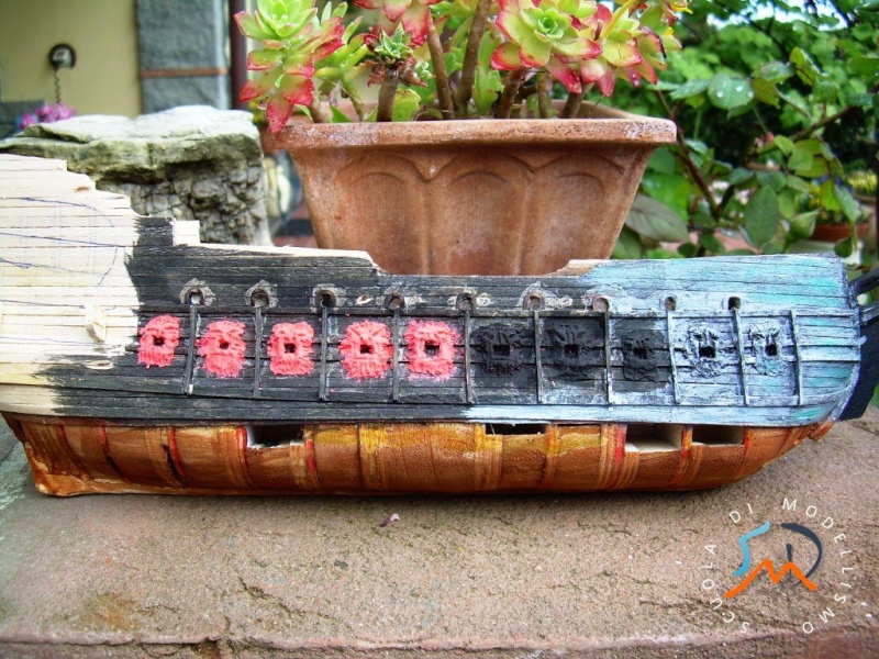

FIMO Question , Walter aspetto, Claudio non credo di farlo con la resina ma con dello stucco poi colorato, e la resina come finitura, e con la resina volevo dare un effetto bagnato ai boccaporti e alle bocche dei cannoni , come se uscisse ancora dell'acqua, progetto ambizioso per le mie conoscenze ed abilità ma ci proverò.
Intanto un piccolo aggiornamento
Il primo mostro bocca di cannone
il primo ponte che ho cercato di sporcare
vista totale lato dritta
c'è da modificare il colore non mi soddifa affatto, forse dovrebbe tendere un po più al vedre? Bo............
un saluto a tutti

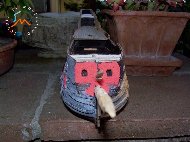

Messaggio Da cvincenzo54 il Lun 22 Apr 2013 - 18:43
Ciao Stefano, stendo un pò di pasta
con il taglierino apro la bocca di cannone
con l'aiuto si uno stizzicadenti cerco di fare la faccia
la prua
vista delle faccie fatte fino ad ora
e si ci vuole molto tempo, per farle
Spero di essermi spiegato.
grazie enzo
un saluto a tutti

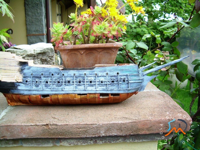

Ciao Stefano premesso che non è farina del mio sacco, non potendo fare come per la caravella, per ragione di scala ( il modello è troppo piccolo), mi sono ricordato il trucco insegnatomi da un grande modellista di diorami, per non fare nomi ne cognomi Marini Claudio, come ai visto prima passo il fondo nero, poi con un pennello asciutto, cioè con pochissimo colore o addirittura passato su uno straccio, passo il grigio.

le maschere dei sabordi
vista di prua
una vista lato dritta
Buona giornata a tutti

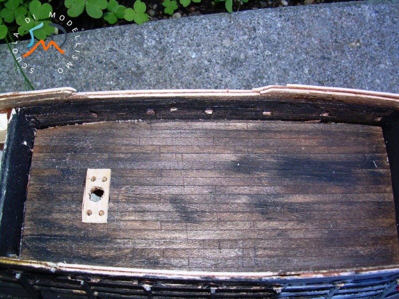

Messaggio Da cvincenzo54 il Gio 25 Apr 2013 - 16:03
Piccolo aggiornamento
maschere finite
Un saluto a tutti.
