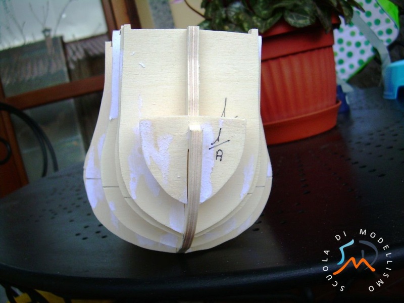

Buona sera piccolo aggiornamento
o posizionato degli scarti di multistrato nei fori dove andranno inseriti gli alberi, per dargli una maggiore stabilità e posizione sicuramente centrali
Incollando le false costole o sempre incollato al lato un ulteriore pezzo di legno per dargli più stabilità
segnato di rosso tutte le ordonate, per avere un'effetto visivo, per non carteggiarle perchè o incollato dei riempitivi a prua, e verranno posizionati lungo tutto lo scafo fino alla linea di galleggiamento
tutto questo servirà a rinforsare tutto lo scafo e non gli permetterà di muoversi svirgolandosi (almeno spero)

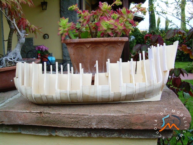

Dalla serie televisia "se non son pazzi non ce li volemo" vi presento la modifica al cantiere, molto significativa, il "capo" ha deciso che era troppo grande, quindi ho ridotto o aumantato la scala di costruzione portandola a 1/125.
Quindi le nuove misure del modello sono 36 cm, posto delle foto
usando dell'impiallacciatura praticamente ho fatto il primo fasciame scendendo fino sotto la linea di galleggiamento
poppa rivestita
alla prossima

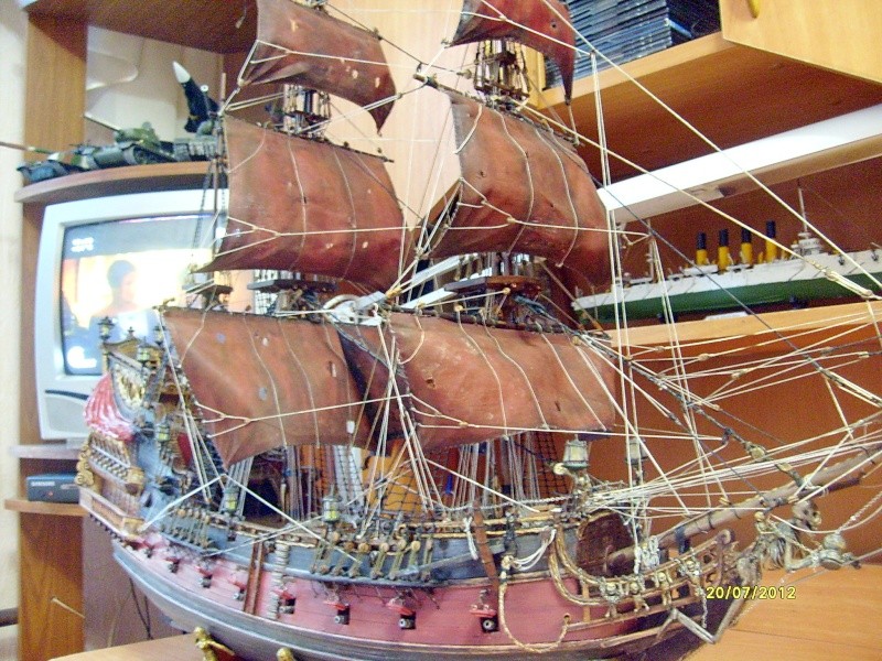

Messaggio Da olaleon il Ven 12 Apr 2013 - 20:14
ciao grande.... mi stai facendo voglia di iniziare la queen'ann revenge
guardate questo malato russo......
è praticamente una perla nera modificata a mestiere.... quindi potrei usare i piani che ho usato per fare la perla... magari ingrandendola un pò....
per quanto riguarda i cannoni... quarda questo....

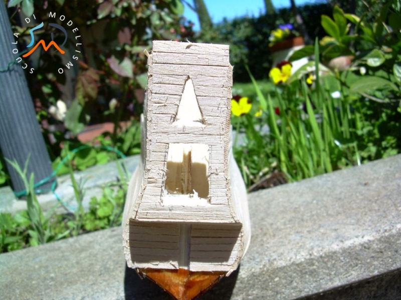

piccoli aggiornamenti
tolto le false costole che uscivano sopra i ponti
passato sul fondo impregnante marrone, perchè non continuerò il fasciame tanto è sotto la linea di galleggiamento e andrà immersa
ho praticato i fori delle finestroni di poppa
l'inizio dei fori per le bocche di cannoni
