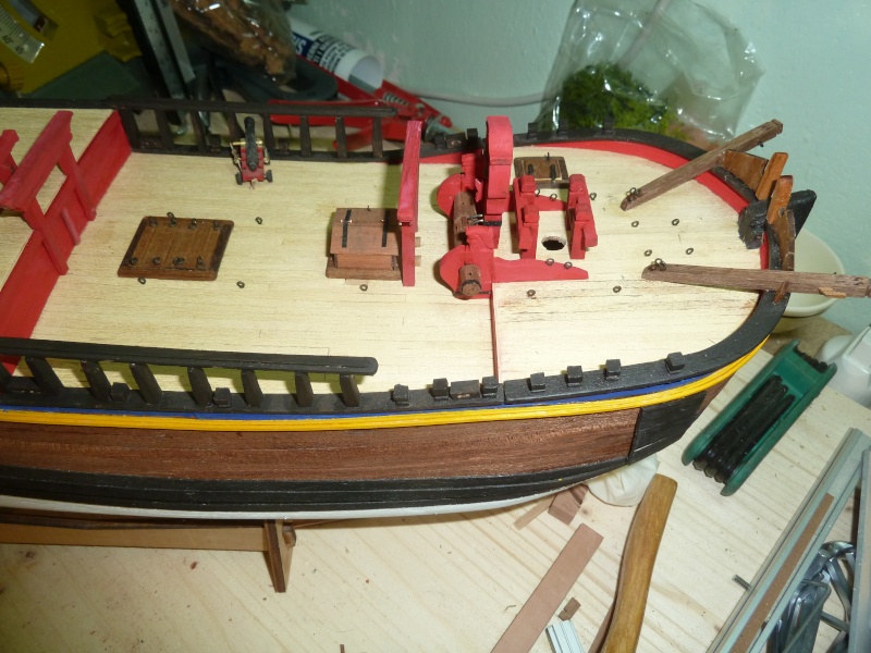

Messaggio Da nostromo61 il Dom 12 Gen 2014 - 17:54
Salve CIURMA,
ecco l'assemblaggio completo
continua  cantiere
Re: Endeavour (nostromo61)
Messaggio Da oldboy il Dom 12 Gen 2014 - 18:21
Nostromo, sei un valente scultore, qualche dente anti ritorno potevi farlo nelle due scanalature dell'argano orizzontale.
Fai ancora in tempo ad aggiungerli.
E' una mia opinione... Very Happy

Messaggio Da nostromo61 il Mar 14 Gen 2014 - 21:13
Salve CIURMA,
allora, dietro il gradito suggerimento di Oldboy, ho completato l'argano con i fori di bloccaggio, e visto
che mi trovavo ho realizzato le pazienze
continua  cantiere

Messaggio Da oldboy il Mer 15 Gen 2014 - 13:45
Ciao Nostromo. Se non è un effetto fotografico, i golfari mi sembrano di ottone. In realtà erano in ferro, quindi neri.
Come sta l'aiutante col pelo? Si applica? Fa progressi?

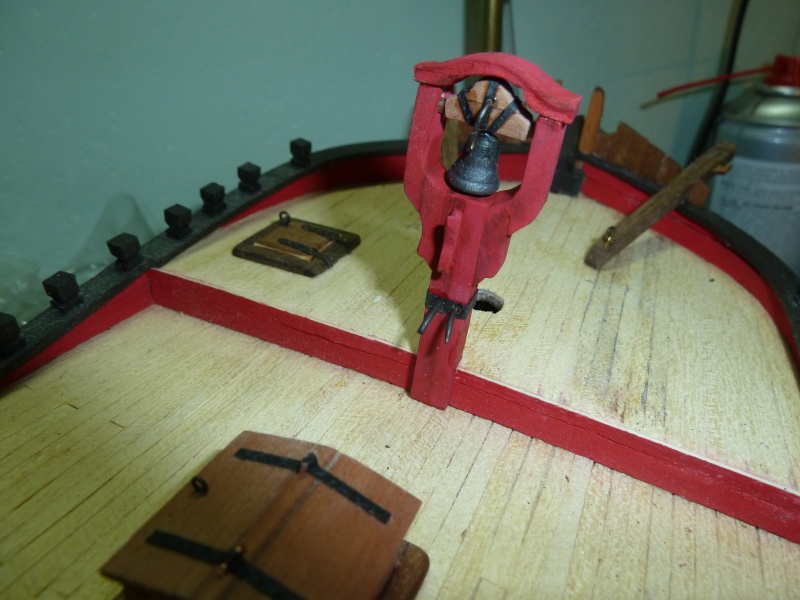

Messaggio Da Armando54 il Gio 16 Gen 2014 - 23:33
Ciao Nostromo, visto che tutti ti fanno i complimenti, io vorrei farti una piccola critica: mi sembra che la campana non sia "a piombo", ma penda da una parte, sempre che non sia un effetto della foto.
Messaggio Da nostromo61 il Ven 17 Gen 2014 - 18:34
Si armando, hai ragione, ma è il ceppo. Siccome ho voluto far in modo che dondolasse, uno dei due perni laterali è fuori posto.
Ciao e grazie
Messaggio Da Armando54 il Ven 17 Gen 2014 - 23:21
Grazie della risposta, allora direi che è risolvibile.
Ciao, buona continuazione.
Messaggio Da Scubaleo il Dom 19 Gen 2014 - 10:21
Ciao Francesco, forse per effetto delle foto ma l'intera struttura dell'argano così colorata non ti sembra risulti troppo "finta"?
Quel rosso non è toppo "uniforme"?
Grazie Wink

Messaggio Da nostromo61 il Lun 20 Gen 2014 - 19:04
Salve CIURMA,
@ Giga   alloara, i golfari non sono altro che degli occhielli di metallo fissati su determitati punti dei ponti, ai quali venivano aggangiati
i bozzelli per varie manovre.
Le pazienze, invece, sono dei supporti formati da due legni quadrati verticali, incastonati sui vari ponti, ai quali viene fissata una tavola orizzontale.
Su questa tavola vengono praticati dei fori, nei quali alloggiano le caviglie che hanno lo scopo di serrare le cime delle manovre correnti.
@ Scuba  - non so se l'effetto della foto l'argano non sembra realistico, ma è il tipo di rosso che è stato adoperato sulla rievocazione della nave
E veniamo al lavoro del fine settimana
la balaustra del ponte centrale
imbrunimento dei golfari
rifiniture a parte e continua  cantiere
