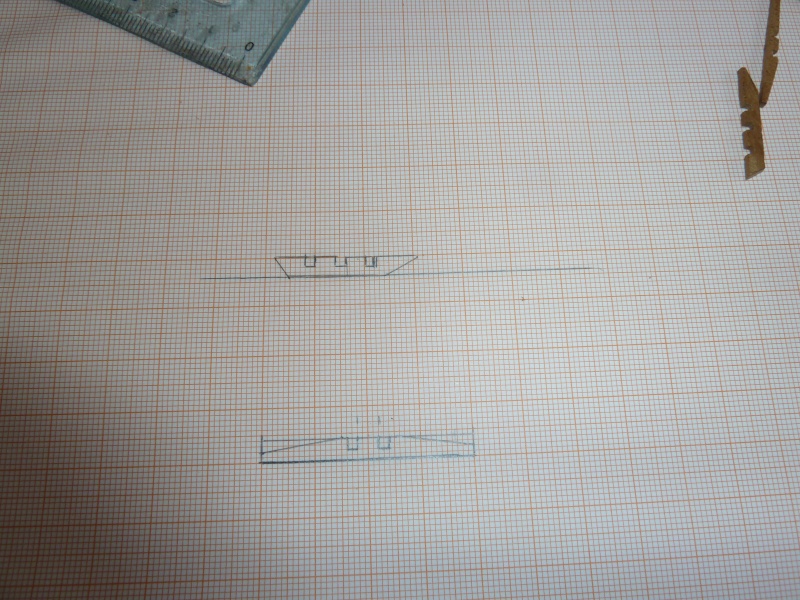

ho appena completato il piedistallo su cui verrà adagiata la nave.
dopo aver ricavato le due culle, mi è venuta la "felice"    idea di ricavare dalle due estremità superiori delle teste animalesche,
e una volta iniziato ad incidere non mi sono fermato più.
bene ecco la nave nella sua sede definitiva, e andiamo avanti con l'alberatura     cantiere
