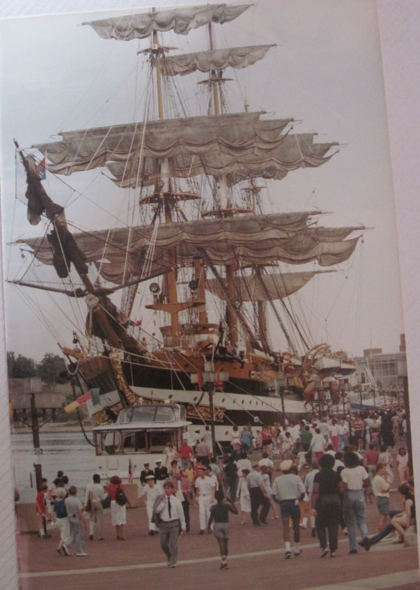

ciao a tutti , la nave nel dipinto ha l'alberatura armata a nave cioè ha tre alberi armati a vele quadre , sulla mezzana ha il pennone trevo sguarnito di
vela e sullo stesso albero ha una randa armata su un senale . pari pari la velatura della nave Vespucci . Ha dei pennoni fissi e dei pennoni volanti che per stendere la vela devono essere alzati e per serrare le loro vele devono essere abbassati . Le vele prima di essere serrate devono essere imbrogliate
immagine del Vespucci con vele imbrogliate (foto personale in porto a Baltimora)

Ciao a tutti , alle domande risponderò nel prossimo messaggio , ora raddoppio la foto per far vedere meglio i contro ; x Gian Paolo anche in questa foto io sono dietro la macchina fotografica ciao Giovanni
ciao a tutti , errore feci, ho fatto la foto nel porto di Hamilton capitale delle isole Bermuda ,ora aspetto domande riguardanti il dipinto ed anche per la foto ciao Giovanni

Vele della vespucci in porto: imbrogliate asciugavano meglio che serrate oppure .... il capitano si era dimenticato di dare l'ordine Laughing

ciao a tutti , 1° esatto asciugavano meglio , la notte precedente , in navigazione a vela , eravamo incappati in un acquazzone tropicale , acqua a catinelle , meglio a vasche da bagno 2° i controvelacci sono stati smontati e calati sul ponte!
