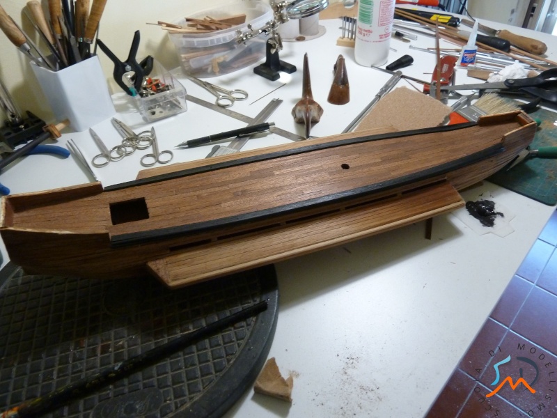

Messaggio Da nostromo61 il Dom 10 Mar 2013 - 21:29
salve Ciurma,
allora ho deciso di andare avanti con il restauro
ho tagliato la prua e la poppa, in questo modo ho la possibilità di lavorarli meglio
gli orribili fori dei remi
continua cantiere

Messaggio Da nostromo61 il Lun 11 Mar 2013 - 22:39
Salve CIURMA,
ecco prime le modifiche apportate
il ponte unico rilistellato, e il resto dello scafo scartavetrato eliminando lo strato di vernice lucida
continua cantiere

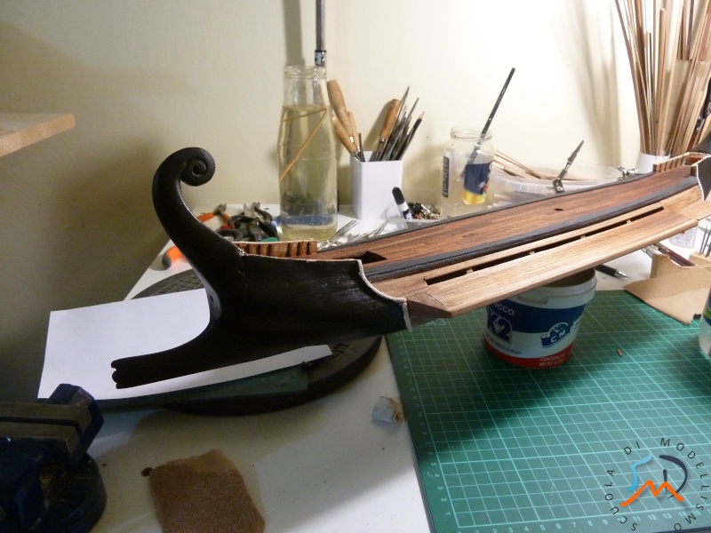

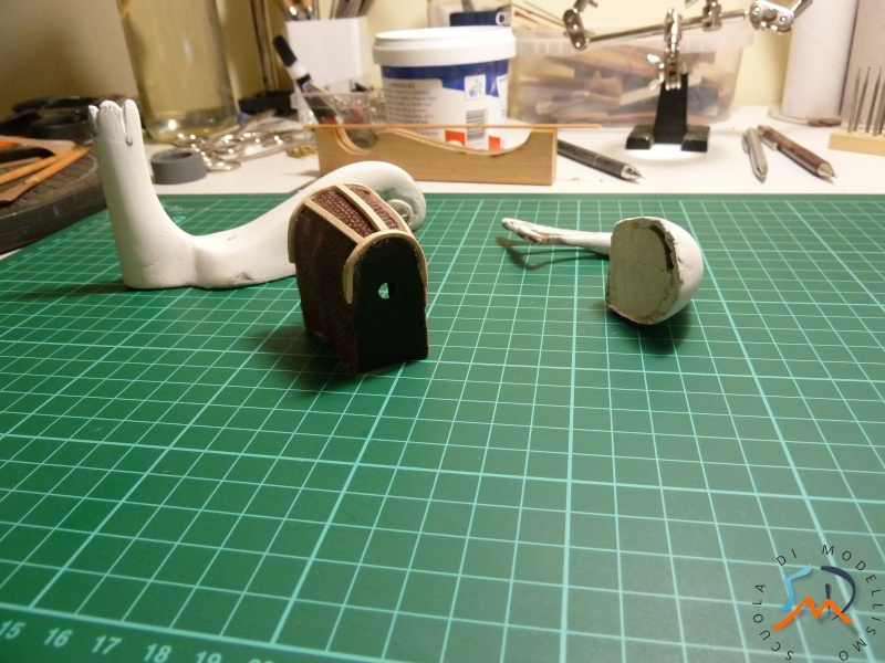

Messaggio Da nostromo61 il Sab 16 Mar 2013 - 16:28
Ciao Italo,
bhe credo che ci sia poco da dire in questa fase, ho solo passato uno strato di stucco alle due parti di poppa e prua e risistemate nella loro giusta collocazione, e nel frattempo ho realizzato la copertura di riparo dei due rematori con della stoffa e qualche decorazione.
E andiamo avanti con qualche altra foto
quindi, ricollocate le due parti, con dei listelli di tiglio ho realizzato le decorazioni che fungono da finte giunzione con il resto dello scafo, ed ecco come appare
e adesso le decorazioni laterali, sempre con listelli di tiglio. Ho scelto la colorazione nera perchè spezza molto il colore del legno e la rende molto elegante
continua cantiere

Messaggio Da nostromo61 il Sab 16 Mar 2013 - 17:26
Bene, ed ecco altre foto
vista da sotto
appare lucida perchè ho appena fatto una passata di olio paglierino
ecco come verranno collocate le sovrastrutture del ponte

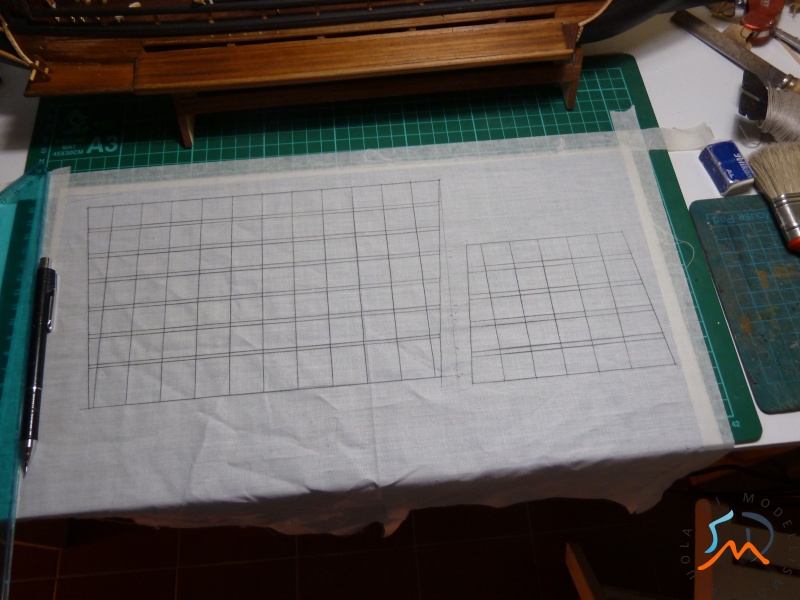

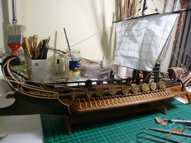

ed ora ecco come ho rifatto le vele. Su di un pezzo di tela ho riportato a matita le cuciture dei ferzi
il gratile
l'inferitura al pennone e il tutto issato all'albero
continua cantiere

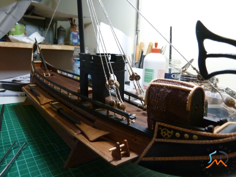

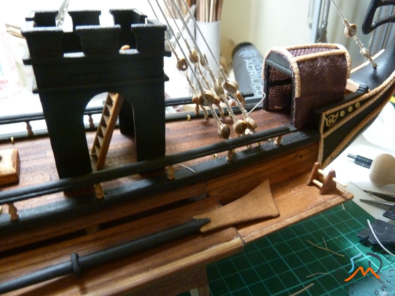

ecco il lavoro di oggi
sistemate le manovre della vela
la vela di civada
sistemata definitivamente la torretta
continua cantiere

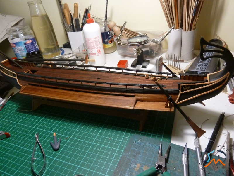

Messaggio Da nostromo61 il Ven 22 Mar 2013 - 22:38
Salve CIURMA,
ecco cosa mi sono inventato per gli scudi di protezione dello scafo
si, sono delle monete da 5 cent e con l'ausilio di listelli da 0,5 x 3 mm , sono venuti fuori gli scudi
e poi con materiale di scarto , li ho addobbati con delle decorazioni
bene, adesso mancano solo i remi e il restauro è terminato
continua cantiere
