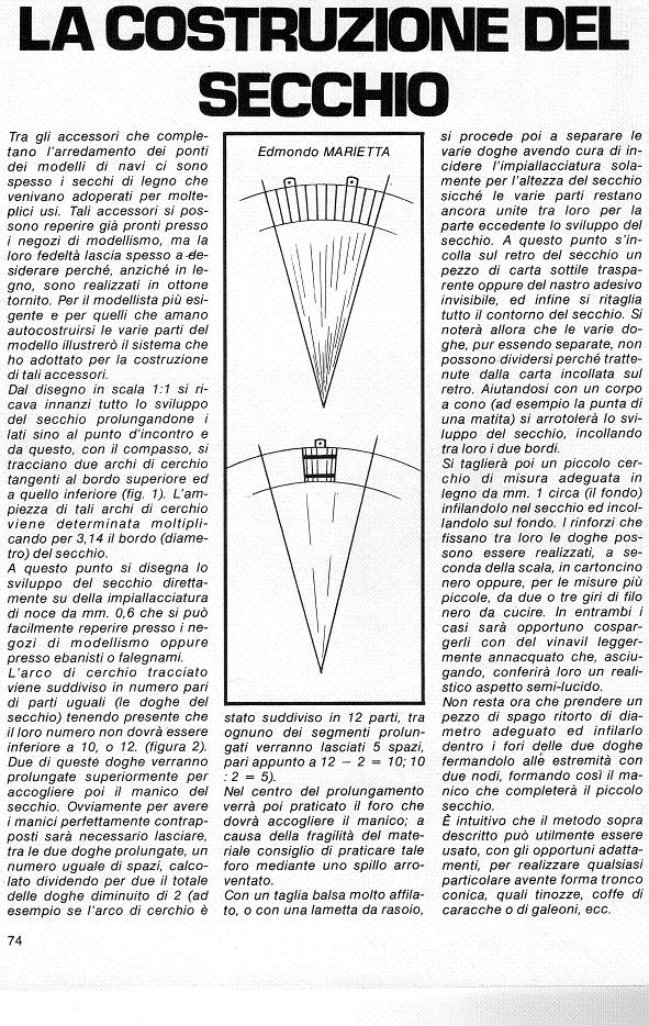

non voletemene, ma oggi ho trovato un'altro articolino su di un fascicolo del Lusci.
Dato che le operazioni di costruzione del gozzo iniziano a concludersi e rimane solamente da fare qualche accessorio, ecco che il secchio diventa di attualità.
Certo, qualcuno arriccerà il naso perchè il secchio già lo sa fare, ma credo che ad altri farà piacere avere una spiegazione autorevole di come realizzarlo!!!
Ecco qui di seguito la scannerizzazione dell'articolo.
Come par l'altro articolo, se a qualcuno serve io sono a disposizione!!!
Ciao, Modì..-

Perchè dovremmo volertene Carlo!! credo che tu abbia fatto cosa gradita a tutti noi con questo articolo, molto utile ed interessante.
complimenti!
