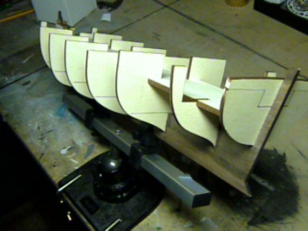

Nelle prime due immagini potete vedere la chiglia, le ordinate e l'elemento di rinforzo già montati, prima però di applicare il fasciame.
Si tratta di uno scafo estremamente semplice come struttura:
- abbiamo una chiglia in compensato nobilitato noce di mm. 4 di spessore,
- un totale di otto ordinate in compensato dolce da mm. 5
- e un elemento di rinforzo sempre in compensato.
L'elemento di rinforzo è posto in posizione orizzontale e tiene perfettamente posizionate le ordinate a 90° e conferisce alla struttura dello scafo una buona rigidità longitudinale.
Mentre le ordinate sono incollate alla chiglia, l'elemento di rinforzo è solo fissato con dei chiodini, in quanto dovrà essere rimosso una volta terminato di applicare tutto il fasciame. Tutto il legname qui illustrato è pretagliato laser.
Nelle due immagini precedenti è inoltre possibile vedere nelle ordinate centrali più grandi un segno scuro, sottostante all'elemento di rinforzo e ad esso parallelo.
Non si tratta di un segno a matita ma di un taglio a traforo eseguito nell'ordinata che si ferma a qualche millimetro dal bordo esterno della stessa.
Come anticipato nel messaggio precedente, in seguito quasi tutte le ordinate dovranno essere rimosse per lasciare l'interno vuoto. Grazie a questo taglio, l'operazione verrà enormemente semplificata.

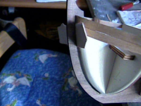

Nelle prossime due fotografie alcuni dettagli della prua, dove è stato posizionato un blocchetto sagomato per fornire un appoggio e permettere la presa dei listelli del fasciame. Va da se che tutte le ordinate devono essere levigate e lisciate sul bordo per impostare l'angolo di quartabuono.
In ques'ultima immagine il trucco messo in atto dal modellista per tenere fissato il listello alla chiglia a prua, durante l'essicazione della colla. Io ho utilizzato un altro sistema, basato sull'utilizzo di un morsetto a molla, molto tenace, che aveva comunque la stessa funzione.
