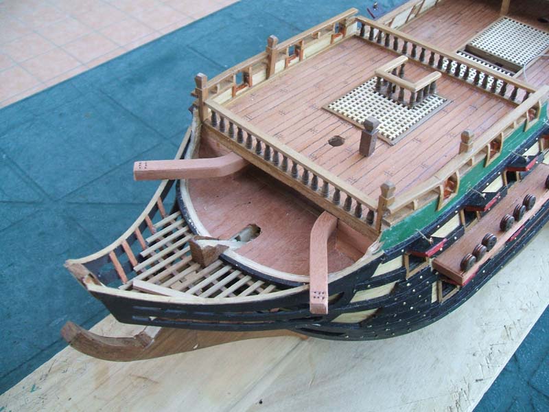

Messaggio Da Walter Furlan il Mar 12 Feb 2013 - 16:17
Nome: Friesland
Tipo: Vascello
Anno di costruzione: 1663
Lunghezza reale:
Scala modello: 1:75 (il modello è lungo 775 mm)
Tipo di modello: Autocostruito
Piano di costruzione: progetto della mamoli del 1978 disegnato da luigi volonte tutto a mano
Sono già un po avanti con i lavori,
siate buoni con i commenti Rolling Eyes

Messaggio Da Walter Furlan il Mar 19 Feb 2013 - 9:36
Io continuo,
sono arrivato ai cannoni, correggietemi se sbaglio.
Ciao Maurizio, scusami se non ti ho risposto prima, ho visto il sito che mi hai proposto, e mi piacerebbe molto vederla finita. Sto "Rumando" su internet in cerca di foto dell' epoca per migliorarla (io ho solo disegni fatti a mano)
ma finora non ho trovato niente
ciao Walter
Re: Friesland (Walter Furlan)
Messaggio Da Ospite il Mar 19 Feb 2013 - 14:06
Ciao Walter...non credo che la trincatura dei cannoni sia corretta.
Se ti può essere di aiuto a pag 20/21 di questo topic trovi alcune nozioni, idem con patate nel glossario alla voce cannone e/o affusto
Messaggio Da Walter Furlan il Gio 21 Feb 2013 - 8:57
Ciao Magna
Hai perfettamente regione, non è corretta; ma se non vado errato, la trincatura era il blocco del cannone in condizioni di "riposo", quindi con la canna rivolta in alto (sopra il sabordo, legata ai golfari (detti anche "fissaggio di volata"). con un cavo che avvolge la braca e i due paranchi dei cannoni insieme. con il paranco di rinculata legato ad un golfare sopra il sabordo.
Il problema,è la "braca", perchè non sono riuscito a capire se gli olandesi adottavano il sistema Inglese o Francese per il fissaggio dei cannoni.
Sui cannoni inglesi, la braca non passava dall'affusto, ma dal golfare avvolgeva il bottone e si infilava in due anelli posti sull' affusto stesso.
Mentre su quelli francesi passava dall' affusto, poi sul bottone e ritornava sull'affusto stesso.
E gli Olandesi? non lo so
Grazie per l'attenzione e scusa per il papiro
