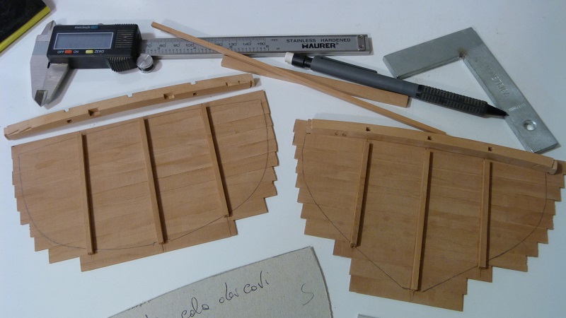

Avanzamento.
Paratie del pozzo dei cavi e della stiva di poppa, la prima è posizionata sotto il baglio, la seconda appoggiata al relativo baglio
