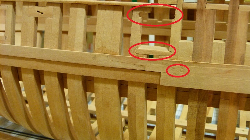

Messaggio Da onip il Gio 21 Nov 2013 - 21:04
Aggiornamento.
Due delle tre cinte e chiodatura del paramezzale
grazie a questa foto, fatta per immortalare l’incastro a palella, mi sono subito accorto di aver fatto danni con i morsetti, soprasoglia ritrovata, fortunatamente è il bordo che fascerò, bisognerà riallineare e pulire il tutto. Embarassed scratch

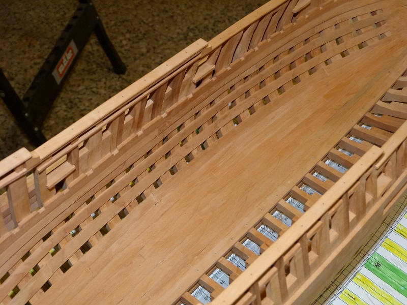

Messaggio Da onip il Ven 29 Nov 2013 - 17:26
Avanzamento lavori con il serrettame.
Non è stato molto agevole dovendo rispettare il numero delle serrette, la loro posizione, con una larghezza tra i 9 ed i 10 mm. e l’ordinata maestra (la più grande) non centrale ma spostata verso prua che costringe ad eseguire differenti rastremature, non è perfetto, ma mi sembra che possa andare, ci sono imperfezioni che verranno coperte soprattutto dalle ghirlande
ora procederò con la chiodatura di serrette, dormienti e sottodormienti, fin dove mi sarà possibile arrivare, per poi procedere con le ghirlande, almeno quelle basse.

Messaggio Da onip il Dom 1 Dic 2013 - 17:59
Chiodatura delle serrette dall’ordinata maestra a poppa,
non è un lavoro comodo, lo spazio è al limite della operatività, nei punti più difficili ho lavorato con il punta chiodi, ho usato chiodini dell’Amati, piuttosto duri, la tronchese non esegue un taglio netto ma a punta, bisogna limarlo, perché spingerlo giù senza appiattirlo significa rendere poco visibili i chiodi;
lavorare all’interno non è agevole, la chiodatura esterna probabilmente la eseguirò prima della carteggiatura  del fasciame, e ma  mano che lo eseguo, così potrò farmi guidare dalle linee delle ordinate ed appiattire la testa dei chiodini in linea con la carteggiatura del fasciame, …. almeno spero….., a meno che tutto questo non sia solo un problema di tronchese…..
