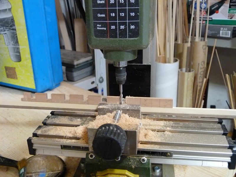

Messaggio Da onip il Sab 9 Nov 2013 - 14:55
Piccolo aggiornamento, preparazione delle bitte di prua, con apertura del passaggio attraverso il capodibanda
