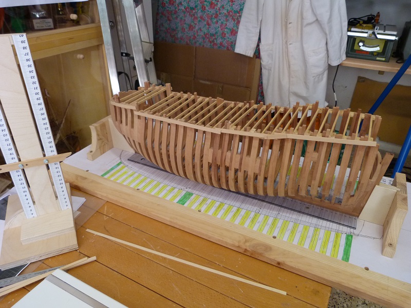

Messaggio Da onip il Mar 7 Mag 2013 - 18:23
Avanzamento lavori,
ho cominciato ad ingabbiare lo scafo, credo che i longheroni o falsi dormienti esterni saranno fondamentali nella tenuta dello stesso per la sgrossatura ed il pareggiamento esterno; mi chiedevo se non è conveniente anche spinare le costole dall’esterno visto che dall’interno lo si può fare dolo dopo

La Belle 1684 (onip) - Pagina 6 Empty Re: La Belle 1684 (onip)

Messaggio Da ErPiotta71 il Mar 7 Mag 2013 - 22:44
Cosa si intende per spinare?

per Stefano: per spinare intendo inserire delle spine dal disotto della chiglia sino a prendere la costola, solo per quelle centrali che non hanno la calettatura anche sulla cliglia e quindi è facile che si scollino e si muovano durante la levigatura, è successo.
