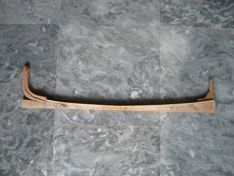

Da una ricerca fatta su web, ho appurato che in realta' il dinghy 12' e' una barca monotipo con tolleranze molto ristrette sia per le misure che per i materiali, e per di piu' sono senza piani costruttivi ,per cui ridimensiono le mie pretese e piu' propriamente costruiro'un modellino di barca clinker di 12 piedi.
Invio stato dell'arte
Salutoni
Vittorio M.

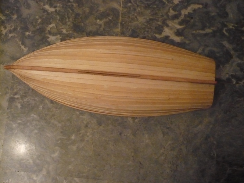

I lavori sul clinker 12' (Dinghy) sono andati avanti.
Ho finito lo scafo, incontrando meno difficolta' del previsto, ma adesso,
senza piani , ho problemi a definire dimensioni dell'albero, boma, pennola.
Chiedo l'aiuto degli esperti del forum.
Intanto allego le foto del modellino allo stato.
Salutoni
Vittorio M.

Il lavori sul dinghy procedono, ho sistemato la cassa della deriva , adesso
mi tocca inventare la velatura .
Allego lo stato dei lavori. Tutti i suggerimenti/commenti sono bene accetti.
Salutoni
Vittorio M.

Il modellino e' molto delicato per i ridotti spessori e quindi occora incollare
i pezzi in piu' punti per dare una certa stabilita'.
I modellini in cantieri in effetti sono 4.
Sul primo modellino avendo usato listelli da 1 mm ho fatto lo smusso su
ambo i lembi a contatto per fare la sporgenza dei corsi piu' verosimilmente
vicino al reale, dal secondo in poi invece ho fatto lo smusso su solo lato
del corso sottrostante e ho usato la ruota di piu' a strati sovrapposti.
Il problema piu' grosso affrontato sino adesso e' stata la ferramenta tutto
da tornire e saldare ( stagno e/o castolin) perche' non reperibile presso fornitori di modellismo.
Salutoni
Vittorio M.
