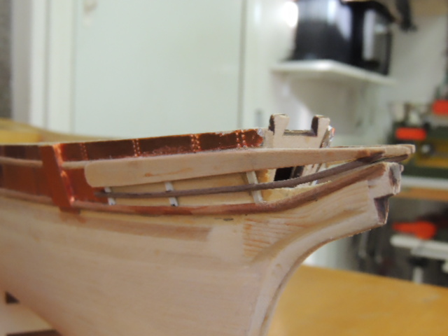

Messaggio Da giancarlo 60 il Gio 12 Set 2013 - 7:55
Buona giornata a tuto il forum , aggiorno il cantiere con gli ultimi avanzamenti dei lavori . Completato la parte esterna dell'impavesata con le lastre hò ricreato le serpi di prua e hò incominciato la parte interna dell'impavesata stessa per poter andare a completare con il capodibanda per  poi terminare lo scafo esternamente . Lascio a voi i vostri giudizi e commenti . Buon lavoro a tutti
giancarlo 60
Re: Cutty Sark kit Sergal (giancarlo 60)
Messaggio Da oldboy il Gio 12 Set 2013 - 18:48
Ciao Giancarlo60. Non vedo ombrinali sul trincarino. Sono previsti? ciao. oldboy
Messaggio Da giancarlo 60 il Ven 13 Set 2013 - 16:45
Ciao Oldboy , se non hò capito male quello che tu chiami trincarino in effetti dovrebbe essere una canaletta di scolo delle acque se non mi sbaglio e si hai ragione non hò fatto gli ombrinali per il semplice motivo che in realtà sono talmente piccoli e dovendoli fare in scala mi è sembrato corretto ometterli .                                                                                                                  Ciao
giancarlo 60
Messaggio Da oldboy il Ven 13 Set 2013 - 22:34
Ciao. In realtà il trincarino di solito è in rialzo rispetto al ponte. L'omissione degli ombrinali a causa delle dimensioni piccole è una cosa che ho fatto anch'io, ma oggi lo considero un errore. In fin dei conti, potresti fare fori da 1 mm, che in scala 1:78 sono quasi 8 centimetri, cosa più che normale e l'aspetto del modello è migliore.
Messaggio Da giancarlo 60 il Ven 13 Set 2013 - 23:01
Ciao Oldboy ti ringrazio per l'informazione è una cosa fattibile benissimo praticare un foro da 1mm o 0,75 mm per creare l'ombrinale , vsto che mi sembra ti avere compreso che è un modello che hai fatto anche tu ,per caso ti risulta che vi siano tre ombrinali per lato ? E poi vorrei fare una domanda a tuti voi , hò visto in rete che vi sono dei testi riguardandi il Cutty Sark , Mi sapreste indicare gentilmente quale sia il più valido e comprensivo ? Grazie anticipatamente e buon lavoro .
giancarlo 60
