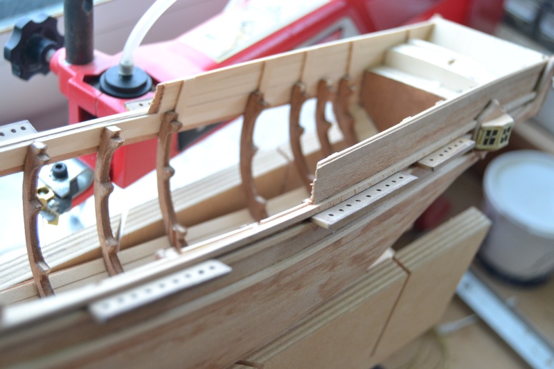

Messaggio Da alduspm il Lun 7 Ott 2013 - 22:09
Buonasera a todos. Con un po' di tempo a disposizione vi mostro l'avanzare del mio cantiere. Dopo la fine della posa delle bigotte, ho cominciato l'altro giorno la parte forse più interessante del cantiere: i ponti interni.
Come al solito anche questa sera vi faccio girar la testa italo2
Notte a tutti, Alduspm lol!
Mi sono accorto di un errore, ed è questo:
Ovvero che il secondo ponte era troppo vicino alla fiancata, e se il mio scopo era far vedere l'interno ne perdevo un bel po' di visuale.
Se avevo ancora qualche dubbio che metter su alberatura e vele, oggi ho qualche idea più chiara sicuramente.
Risultato: ho dovuto sacrificare qualche bigotta (e quindi il discorso dell'alberatura) e una parte di fiancata.
Poco male, non amo molto la parte "sopra" del lavoro, e mi concentrerò per dare del mio meglio sul lavoro dei ponti.
Per fare questo mi ispiro a qualche immagine presa su internet e concedetemi un po'..... di fantasia italo
alduspm
alduspm

Ciao Stefano, l'ho girata e rigirata come un calzino, ma l'unica soluzione che ho trovato è sacrificare qualche bigotta. C'è di più, ovvero tutto il ponte a cui fa "riferimento" è altino, ma per quello -e visto che non eseguo alberatura- pensavo il ponte di coperta così di eseguirlo parzialmente così da vedere l'interno dall'alto.

Messaggio Da alduspm il Mar 8 Ott 2013 - 20:56
Buona sera a todos. Tra un ponte e un altro mi son deciso di fare il timone, la parte che ogni volta da 25 anni a questa parte faccio sempre per ultima. Ne è venuto secondo me un bel lavoretto.
Dietro ho recuperato la catenina avanzata delle bigotte e l'ho attaccata con dei chiodini delle stesse. Non avevo mai considerato la catena posteriore al timone, è una cosa logica che è comunque presente nei disegni che sto seguendo ed è molto estetica.
Ho già cominciato il lavoro dei ponti, molto affascinante. A presto con nuove foto.
Mandifriùl!!    Aldus Ciao
