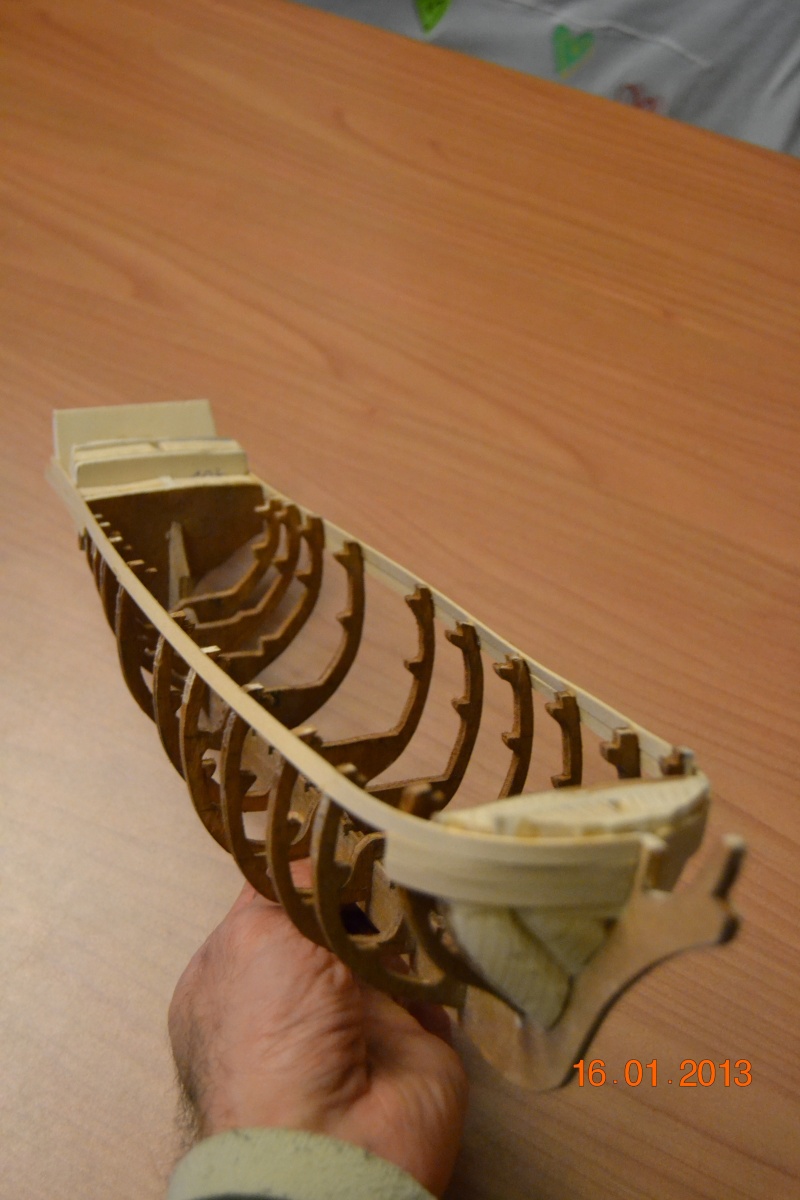

Ecco le prime due foto con tutte le ordinate:
Il cantiere è andato nel frattempo avanti, a presto con le prossime foto.

Ciao ragazzi, eccomi agli ultimi sviluppi del cantiere, anche se ora sono un po' più avanti di quello che vi sto facendo vedere. Dei giorni di ferie non possono far altro che farmi bene lol! ........
Come si vede in queste due immagini qui sopra, per fare uno scafo che si veda all'interno ho dovuto avere parecchie accortezze:
1) ho dovuto eliminare ben 8 ordinate, quel tanto che basta per avere un minimo di idea di quello che ci sarà dentro.
2) ho dovuto inoltre "svuotare" le ordinate al loro interno, ma non troppo, per non rendere il tutto troppo fragile. La prossima volta adopererò un multistrato più... multi!
3) prevedere già l'altezza dei miei ponti.
4) intendo usare un legno chiaro all'interno per far esaltare maggiormente ciò che ci sarà dentro.
Lo scafo non è comunque un lavoro semplice. Come sappiamo, la posa del fasciame deve essere fatta per entrambe le fiancate contemporaneamente, cosa che non posso fare con questo modello. Tiro giù un'Ave per ogni listello che pianto per non rischiare di rompere tutto. Per rinforzare un po' ho deciso che non lascerò tutta una fiancata aperta, ma solo una parte, e comunque farò il doppio fasciame più il rivestimento interno.
Poppa e prua ulteriormente rinforzata con dei pezzi di abete:
alduspm

Messaggio Da Ospite il Ven 18 Gen 2013 - 16:41
Ciao Aldus Very Happy maaa...reggeranno le ordinate in compensato (sembra di pioppo) alleggerite così??.....immagino monterai cmq già i ponti prima di realizzare il fasciame altrimenti rischi veramente che ti rimanga in mano qualche pezzo...

Messaggio Da cvincenzo54 il Ven 18 Gen 2013 - 20:49
Non voglio insegare nulla a nessuno, ti parlo per esperieza fatta sulla S. Maria, e non era tutta aperta rischi di far piegare la struttura fasciando da un solo lato, quindi farei come ha detto magna posizionerei tutti i ponti prima, in modo che tengano la struttura ferma.

Messaggio Da alduspm il Ven 18 Gen 2013 - 21:14
Ciao Ragassi, grazie dei consigli, sapevo già che il compensato di questa qualità mi avrebbe dato qualche problema, in effetti ero partito con l'idea di farla intera, la nave, poi ho cambiato rotta e avrei dovuto rifare tutto. Per adesso le preghiere stanno facendo effetto. Per quanto riguarda i ponti, vista la grandezza della nave, certamente mi darebbero stabilità, ma mi creerebbero non poche difficoltà nell'allestimento degli interni.
Oggi pomeriggio ho quasi finito la posa del primo fasciame e tutto sembra abbastanza in linea, vedremo se la struttura tiene. Vi farò sapere.
Mandi lol!
P.s. Dimenticavo: un minimo di stabilità e robustezza alla struttura ho cercato comunque di darla nelle ordinate che ho tagliato. In queste non sono arrivato completamente alla base, ma sul ponte più inferiore mi sono fermato a metà. Si vede meglio nella foto in verticale.

Messaggio Da giancarlo 60 il Sab 19 Gen 2013 - 6:25
Ciao Aldus posso farti una domanda ,hò notato nel svuotare le ordinate come hai affermato tu che per mezza ordinata hai mantenuto un livello per l'altra mezza ti sei alzato . Per quale motivo ? Ciao e buon lavoro Giancarlo

Messaggio Da alduspm il Dom 20 Gen 2013 - 14:56
Ciao Giancarlo, come ho spiegato prima, svuotare del tutto le ordinate mi sono accorto mi avrebbe portato a indebolire troppo il tutto. Non essendo visibile, parte della parte bassa l'ho tenuta, proprio per avere più "carne" attaccata all'osso. Quando metterò il ponte inferiore questa parte non si vedrà.
La prossima volta, giuro, spenderò un po' per un multistrato più... multi e quindi un po' più solido.

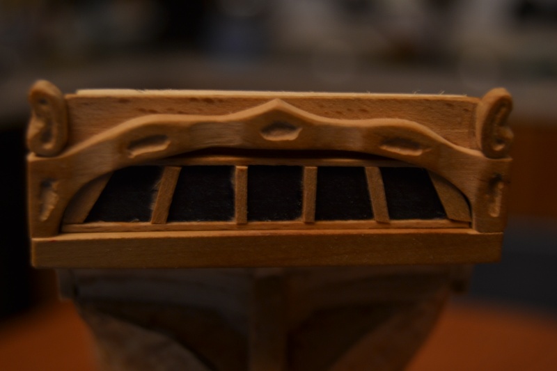

Sono arrivato a questo punto, ho già cominciato ad allestire i fregi di poppa:
Non essendo uno scultore e non molto pratico di fregi, al posto della cornucopia nel fregio superiore ho fatto due scavi molto semplici.

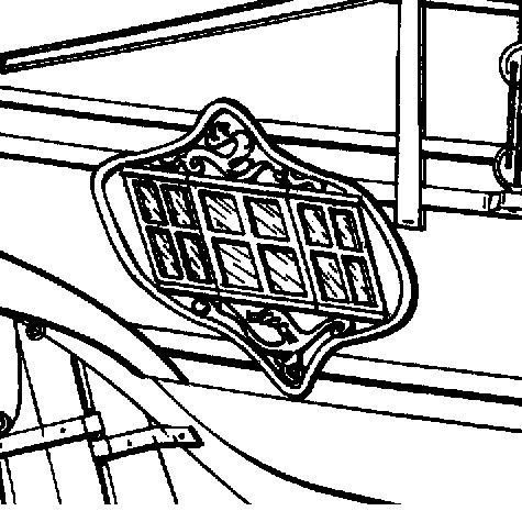

Ma ora sono da fare le finestrelle, tipo queste:
Mi sarebbe piaciuto farle da me, o in legno o in metallo, ma non ho la più pallida idea di come procedere senza ovviare all'acquisto quasi improbabile di cinque finestre dal negoziante. Che mi dite? Qualche esempio o idea?
Quesito n° 2:
Le finestrelle sui fianchi, tipo queste:
Presentano un fregio molto bello di fondo, e le finestre sono tre in un supporto bombato.
La misura molto piccola del mio modello non mi permette chissà che acrobazie e anche qui non ho idea di come fare.
Raga, sparate a zero, anche cavolate, qualsiasi idea sarà migliore del buio che ho nella mente afro

Messaggio Da Walter Furlan il Lun 9 Set 2013 - 22:47
Ciao alduspm
Per il quesito n° 1 , puoi provare con dei listelli da mm1*1 per i bordi, all'interno incollare del cartoncino nero. e sopra della comunissima zanzariera a rete quadra. (io ho fatto così sulla disneyword)

Messaggio Da Ospite il Mar 10 Set 2013 - 13:31
Ciao alduspm, io procederei così..vedi tu poi se la cosa ti garba
1)finestrelle ricavate da impiallacciatura:tagli le striscioline di misura corretta e prima esegui i bordi della finestra e poi l'interno. Puoi provare a realizzare l'interno con striscioline di plasticard che forse si tagliano meglio.
2)dai un occhiata al mio cantiere...i miei giardinetti sono molto simili...dovresti prima disegnarti le tre finestre con le angolature corrette e incollarle assieme, oppure partire da un blocchetto pieno, dargli forma e poi applicare le finestre
La coroncina però potresti provare a far qualcosa di più curato...eseguita in quel modo spegne parecchio lo specchio di poppa...che dici?... potresti disegnare il decoro a matita e poi togliere con la dremel la parte in eccesso...

Messaggio Da alduspm il Mer 11 Set 2013 - 21:45
Ciao Andrea, ciao a tutti, grazie per i consigli, spero di esserne come al solito all'altezza.
Sto continuando con il mio grattacapo e ho trovato con soddisfazione due cose.
Il discorso finestre/poppa mi sta venendo così:
Su uno strato di compensato da mm1 ho incollato dei listellini minimali e ho creato i confini delle finestrelle. Sembra facilissimo ma mi sono picchiato con la mente due giorni e con le mani un paio d'ore.
La striscetta è staccabile, non l'ho ancora incollata, quindi va levigata ecc. ecc.

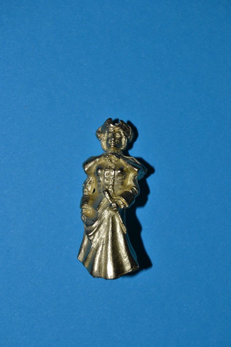

Altra cosa, ho trovato oggi pomeriggio una polena bellissima, penso della Amati, leggermente più grande della scala che sto facendo ma ve la voglio mostrare. La sto già per incastrare in prua. Mi piace tanto.

Messaggio Da alduspm il Mer 18 Set 2013 - 22:07
Mezz'ora abbondante per finestra.
Come sto andando???

Messaggio Da cvincenzo54 il Gio 19 Set 2013 - 7:21
Viste le dimensioni ottimo direi.
