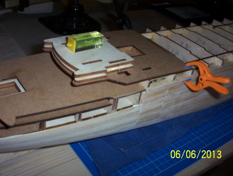

Messaggio Da Igorino il Ven 7 Giu 2013 - 9:46
La chiusura della poppa mi ha dato un bel pò di fastidio causa i blocchetti in dotazione,il problema è stato che essendo in Mdf (io lo chiamo cartone pressato ma dicono che non lo è) era carteggiabilissimo e pur lavorando con attenzione qualche colpetto di raspa è stato un pò approfondito,nonostante questo e data la particolarità della poppa qualcosa è venuto fuori,ma ho l'impressione che non sia venuta proprio benino,quindi vedrò di sistemarla perchè fa una specie di punta
poi sono passato alle sovrastrutture,e qui ho solo incastrato i pezzi tra loro e li ho appoggiati in maniera da poter intervenire ,mettendo i listelli, nel caso dovessero restare di quel colore
Igorino

Messaggio Da brggpl il Ven 14 Giu 2013 - 20:23
ciao igorino
mi sembra che stia prendendo forma.
è interessante vedere anche un modello di nave passeggeri.
volevo chiederti se sono spilli quelli nella foto:
grazie in anticipo e buon proseguimento.
